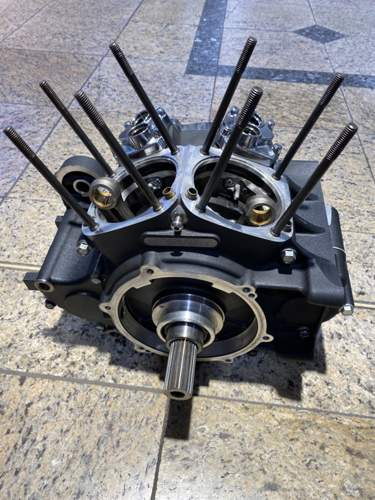

Heute habe ich sauber gemacht staubsaugen usw . Vielleicht sollte ich ja einen Podcast oder Live joutube influenzer Kanal eröffnen. Bis zum heutigen Tag hat mir die Ausgleichswellen Saga keine Ruhe gelassen. Deshalb habe ich die Heute endlich Mal ausgebaut. Die Wellen sind sehr schwer das merkt man wenn man sie einzeln dreht . Ich habe mit einer Fachwerkstatt telefoniert ..... Feinwuchten.......statisch wuchten ...... Usw . Auf der statorseite sieht man die Aluminium Buchse das könnte eine verstärkte,,,,, timken,,,,Kurbelwellen Buchse sein . Das sehe ich aber erst wenn die Kurbelwelle raus ist. Irgendwas hält die Welle noch fest vermutlich ein sprengring. Ich bin am überlegen ob ich die berühmten Ausgleichswellen weglasse . Morgen möchte ich die Kurbelwelle rausnehmen . Wenn die Vibration zu stark sein sollte baue ich sie halt wieder ein . Das endscheidende ist die Ölzufuhr zum Kettenspanner die muss ja verschlossen werden oder weiter simuliert werden. Ansonsten bin ich jetzt dabei den Motor fertig zu machen.
Die Kettenspanner Habe ich ihr seht es ja gespannt. Die Ausgleichswellen mit inbusschlüssel blockiert . Dann konnte ich die Mutter lösen .wenn das Lager bei mir verbaut sein sollte ist das sehr gut weil sauteuer.

Ob es soo gut ist bei einem TC die Ausgleichswellen wegzulassen?
Hm,ich weiß nicht so recht. Die KW ist sowieso eine Sache für sich.

Hallo heute die Ausgleichswellen demontiert und so sehen sie aus mächtig schwer und massiv . Morgen werde ich den Versuch unternehmen die Kurbelwelle aus der rechten Gehäuse Hälfte zu pressen. Dann habe ich den twincam total bis auf das Getriebe zerlegt . Habe mir meine Presse aus dem Keller geholt und werde versuchen die so umzubauen das der Ausbau gelingt.

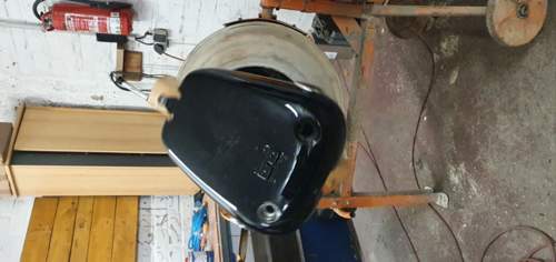

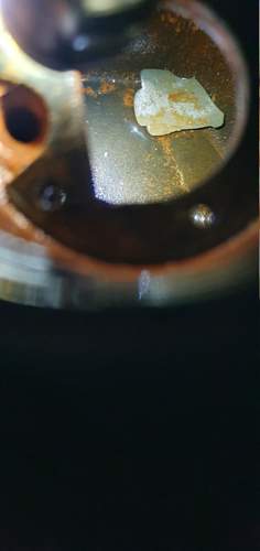

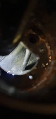

Ach übrigens! Falls mal einer wissen will wie man die alte Versiegelung und Rost aus dem Tank bekommt...Ich habe damit leider Erfahrung 😁
Muß der Tank danach von innen beschichtet werden?
Hm... das weiß ich nicht ^^
Ich beobachte noch. Ich fahre jetzt seit einem Jahr ohne Versiegelung. Ich Tanke einfach immer mit gutem Shell Sprit voll. Bis jetzt ist nur bissl Flugrost innen. Vlt lasse ich ihn mal Sandstrahlen und Versiegeln. Bis jetzt lasse ich ihn dieses Jahr noch so.
Entrostet habe ich mit Citronensäure, das hat gut geklappt. Das nächste mal würde ich das mit Cola probieren, hab gelesen, dass das Phosphor in der Cola versiegelt.
Da musst du aber eine sehr gute Presse haben.
@pschein06 ich befürchte dass du ohne ausgleichswellen mit dieser Kurbelwelle nicht lange fahren wirst, ohne Probleme zu bekommen. Die wird in absehbarer Zeit einen Hochschlag bekommen, der dir dann die Lager, Ölpumpe usw. zerstört. Diese Ausgleichswellen machen schon Sinn, die einzige Chance wäre eventuell eine KW von S&S. Aber mit der originalen KW ohne Ausgleichswellen zu fahren? Hmmmm…….. :?
@Baderberger was ist den das für ein graues Teil, welches auf Bild 2 zu sehen ist?
