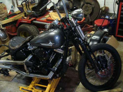

Um den groben Schmutz zu entfernen ganz einfaches Spülmittel. Für die Lackierung dann nochmal siliconentferner . Ich habe gerade die hintere Befestigung für den Sattel geordert . Ja ein Fake Federsattel sozusagen . Diesmal probiere ich ein Gelenk siehe Fotos plus Gewindestange zur starren Verbindung zum Rahmen. Zur Optik kommt dann die übliche oldstyl Feder darüber. Vorne zum Tank die passende Halteschiene.mit dem Gabelgelenk kann man jegliche Winkel ausgleichen und es ist sehr stabil. Und sie haben das m8 Gewinde vom Sattel auf der Rückseite.
Habe damals eine Handschaltung aus den Gelenk gebaut , war eine Wette mit meinen Kumpels das ich das mache . Hat dann tatsächlich funktioniert was man so alles gemacht hat ist lange her .
Getriebe ist jetzt fast fertig nur noch den Lagerring siehe Bild aufpressen. Habe dann das sprocket erneuert die Dichtung und Lagerring,dieser Lagerring bzw das Lager vom inneren primär macht ja oft sorgen. Man nennt es auch das sogenannte Nichtlager. Somit ist die Einheit Riemen, Pulley,sprocket, nagelneu. Springer ist fertig mein Scheinwerfer ist drauf . Warte auf die räder .
