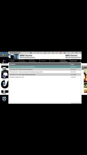

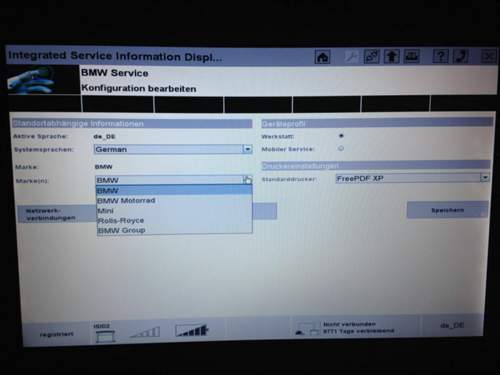

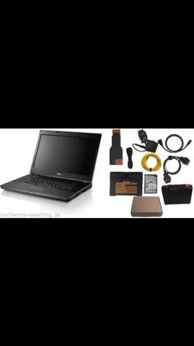

Ich habe das system und würde mir auch gerne meine sprachsteuerung beim f11 auf deutsch umstellen alles andere ist deutsch und wie kann ich mit diesem system service zurückstellen?
Wäre euch sehr dankbar
