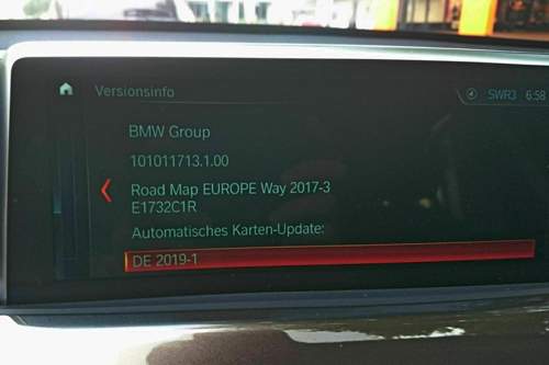

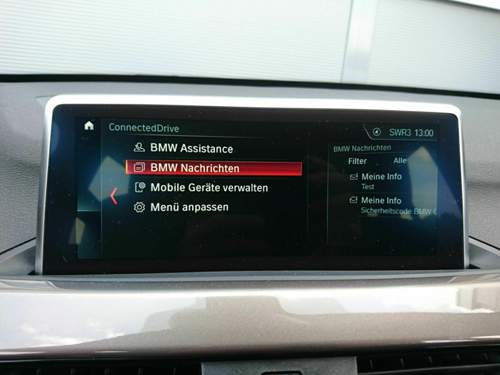

Kann das von Frentz nur bestätigen, Wetter Online bspw. funktioniert seit Kauf vor einen Monat nicht. Mails geschrieben, Support angerufen, die haben nur bestätigt, das es da Probleme bei diesen Modell gibt (im 5er vom Chef okay). Lösung offen. Automatisches Navi-Update ging auch nicht, freischalten lassen aber am Ende nur über 14GB Download V2019-3 auf Stick usw. erledigt. Vorher war noch Navi Stand 2017 drauf, jetzt 7/2019! Allgemeine SW-Updates sieht man bei Connected Drive sind angekündigt, das Modell gibt es nun schon 4 Jahre, aber vieles immer noch nicht Einsatzbereit, eine Schande für einen Prämiumhersteller. Muss mir das immer von Koll. mit A4 ansehen, wie da das alles geht, hab leider auch keine 360° Ansicht und man hat im X1 sonst kein richtiges Gefühl für die Fahrzeuggrenzen, trotz PDC.
Dann für 1.- für 1 Monat unter BMW Connected Drive "Online Sprachverarbeitung" gekauft. Geht nichts außer Musiktitelsuche vom USB-Stick. Das geht aber vielleicht auch so, vorher nicht probiert. Jedenfalls nach Funktions-Beschreibung die Texte versucht wie "„Spiel bitte einen Song von den Beatles“, „Schick eine SMS an meine Mutter“ oder Mail schreiben geht alles nicht!!! Es kommen Antworten wie "Diese Funktion ist nicht möglich" oder ähnlich. Was soll das? Dann sollen sie diese Funktion ganz lassen oder endlich die Online SW-Updates freischalten, um das zu "reparieren". Echt traurig. Bereue es ständig meinen Top E91 verkauft zu haben. Dort blieben mir drückende Seitenwange links vom Fahrersitz, fehlende Heckscheibenklappe und anderes auch erspart. Irgendwie habe ich den Eindruck die Entwicklung UKL wurde 2017 mit dem neuen Navi oder so abgebrochen und man hat sich nur noch lohnenderen BMW ab 3er gewidmet. Allein wieso geht nur beim X1 F48 das mit dem Wetter in Text und Anzeige nicht, seit Monaten?

Ja, ich habe das Navi Plus mit HUD, erst seit 2017 wohl mit Touch, aber warum das da unterschiedlich sein soll, merkwürdig. Aber wie gesagt, das Problem bei meinem F48 mit meiner Hardware wurde mir am Telefon mündlich bestätigt. Auf ca. 5 Mails an Connected Drive bekam ich bisher noch keine Antwort. Hat da auch jemand bessere Erfahrungen? Ich rufe bald nochmal an, ist natürlich auch stundenlang immer besetzt, bzw. das Gespräch wird wegen Überlastung sehr schnell automatisch beendet. Ich brauchte bisher immer ca. 5 Versuche im 15min Takt, durchgekommen bin ich komischerweise immer nur, wenn ich vorher das Protokollieren des Gespräches abgelehnt hatte. Vielleicht geht da eher jemand ran oder auch nur Zufall.

Du hast kein Navi Professional, das gibts beim F48 nicht, nur bei dem kannst du per Sprache auf die Festplatte zugreifen oder emails usw. schreiben. Das steht in der Beschreibung der Funktionen unter „Systemvoraussetzungen“.
SMS kannst du per iphone/Siri verschicken, wenn du die Sprachtaste länger drückst.
Sommer 2017 wurde auf Navi Touch umgestellt und damit auf natürliche Spracherkennung, Navi Update over the air usw.
Wenn das Navi kein Touch hat, dann hat es die alte HeadUnit und kann das alles einfach nicht. Auch wenn das evtl./irrtümlicherweise angezeigt wird.
Um deine Dienste wie das Wetter zu aktualisieren kannst du in den Connected Drive Ordner gehen, die Optionen Taste drücken und „BMW Dienste aktualisieren“ auswählen, vielleicht bringts was.
