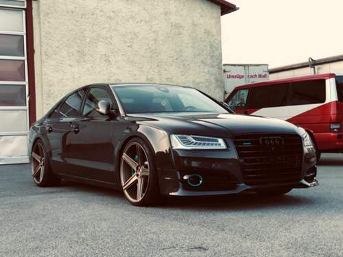

Hab heute endlich Zeit gefunden meinen Front umzubauen.
Noch ein paar Infos für die Nachwelt:

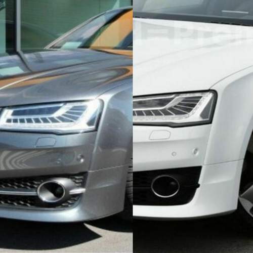

Die Sportstoßstange unterscheidet sich von der S nur im oben Schließteil (Foto 2). Der Standard Grill passt von den Längsstreben nur bündig in die Sportstoßstange. Der S8 Grill wiederum nur in die S8 Stoßstange. Von der Bauform her sind sie natürlich Kompatibel, aber mich würde der Versatz sehr stören.

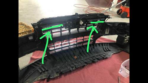

Hinter dem oberen Schließteil befinden sich noch 2 „Flaps“(Foto3), diese müssen auch speziell für die Front bestellt werden wegen den Querstreben. Ich hatte die natürlich nicht da und hab sie erstmal nicht verbaut, werde sie aber noch bestellen und versuchen von oben rein zu Fummel. Die Radspoiler müssen auf jeden Fall getauscht werden (Foto 4). Soll der S8 Grill verbaut werden und ihr habt Umfeldkamera, muss der Halter auch neu. Der Halter ist im S8 Grill rund 2 cm schmaler wegen den Längsstreben.
Hier sind meine Teile die ich verwendet habe:
4H0 853 651 AG Grill S8
4H0 807 065 Q Stoßstange vorne „Variante S“ 837,76€
4H0 853 169 E Abdeckung Ringe 69,97€
4H0 980 295 Blende NV 4,34€
4H0 853 140 E T94 Kappe 18,74€
4H0 807 611 C Schließteil unten 53,49€
4H0 807 680 AF 3FZ GitterRE 147,56€
4H0 807 679 AF 3FZ GitterLI 147,56€
4H0 807 543 B Radspoiler LI 11,13€
4H0 807 544 B Radspoiler RE 11,13€
4H0 919 290 F Aufnahme PDC RE 11,48€
4H0 919 289 F Aufnahme PDC LI 11,48€
4H0 853 232 A Halter für Frontkamera 15€
N 907 777 04 Schnappmutter 6X 2€ (für Radar)

Kann es sein, dass die Sportstoßstange unten an der Seite nicht diese Backen hat wie die s8, oder täuscht das?
Edit:
Ja, täuscht wohl. Sind beide komplett identisch. Vllt rührt der INDEX Unterschied von oberen schließteil her, dass dort mehr Öffnungen sind beim s8.
