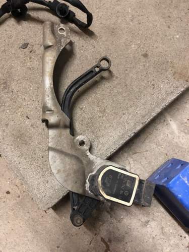

Hallo Zusammen,
ich bräuchte mal eure Hilfe/euren Rat.
Bei meinem W204(MOPF) 250CDI Avangarde Bj. 2013 aktiviert sich ab Start die Sporttaste automatisch und lässt sich auch nicht mehr deaktivieren. Ich habe auch dieses "Fahrdynamik Paket", was bedeutet das mein Fahrwerk jetzt dauerhaft "hart" ist.
Angefangen hat es vor 1-2 Monaten damit das sich nach ~5min ab Start die Sporttaste automatisch angeschaltet hat, dieser Invervall wurde kürzer bis es schließlich direkt ab start aktiviert ist.
Die "Eco" taste lässt sich weiterhin aktivieren/deaktivieren, und fehlermeldungen zeigt er auch keine an, zudem finde ich das alle Dämpfer auch normal arbeiten.
Was meint Ihr? Kennt jmd das Problem?
Könnt ihr mir ggf weiterhelfen?
Vielen Dank vorab & Beste Grüße
Max
Hallo zusammen, schade das keiner weiter helfen konnte, habe das Problem aber letztendlich durch langes Suchen finden und beheben können und dachte ich teile es mal um vll @Schneemann242 oder dem ein oder anderen weiterzuhelfen.
Es war der Stecker am drehwinkel/Niveausensor undicht gewesen, somit hat dieser nicht mehr funktioniert und das System ist (warum auch immer) dauerhaft in S Modus gegangen. Neuer Sensor und Stecker eingebaut (kein Hexenwerk) und Problem war gelöst! Schade das dies keine echte Fehlermeldun im Tacho ausgelöst hat so hätte man ggf. schneller drauf kommen können. LG Max

Hallo @don_refoni
habe dir nochmal ein Bild vom Sensor beigefügt.(siehe Roter Kringel)
Eigentlich sehr zugänglich und einfach zu tauschen, wenn du noch Fragen hast melde dich gern!
Bei mir war Wasser Über die Steckverbindung in den Sensor eingedrungen und hat dadurch für fehlerhafte Signale/Funktion gesorgt.
Viel erfolg falls noch nicht behoben.
Mav

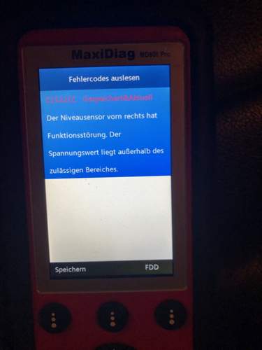

Hallo Leute!
Habe in der Zwischenzeit mich etwas näher mit dem Fahrwerk befasst und bin draufgekommen dass ich das Activ-Dynamic Sportfahrtwerk habe - mit elektronischer Dämpferregulierung.
Da die vorderen Stoßdämpfer eh schon versifft waren, habe ich diese getauscht, jedoch blieb das Problem.
Dann mit einen etwas besseren OBD Diagnosegerät den Fehlerspeicher ausgelesen und dort -> "Levelsensor vorne rechts nicht plausiebles Signal"
Bei Mercedes angerufen - die wollten für den Drehwinkelsensor 350€ - eine Teilenummer rücken die jedoch nicht raus. Danach in der Bucht mit der jetzigen Teilenummer gesucht und fündig geworten - für 50€ inkl. Versand war das Ding heute da.
Nach dem Austausch (2 Mutter abschrauben und Sensor abklemmen) läuft der W207 nun wieder ohne Probleme.
Vielen Dank für den Hinweis nochmals!
