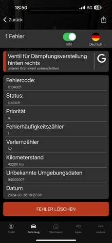

Ich hatte meinen GTI jetzt über den Winter in der trockenen Garage stehen…
Leider hat der nachgerüstete Marderschreck vom Vorbesitzer die Batterie entleert, sodass die zwischenzeitlich leer war…
Dadurch entstanden natürlich diverse Fehler… fast alle lassen sich löschen, nur der vom Sport Select kommt immer wieder! Der Dämpfer hinten rechts bringt immer wieder den Fehler im Bild… hatte das schon mal jemand?
Ich würde davon ausgehen das der Dämpfer getauscht werden muss. Der Kundendienst wird es dir aber besser erklären können was man tun kann.
Ja nächste Woche ist Inspektion…
Mal schauen was dabei rauskommt… zum Glück habe ich noch Ersatz liegen 😉

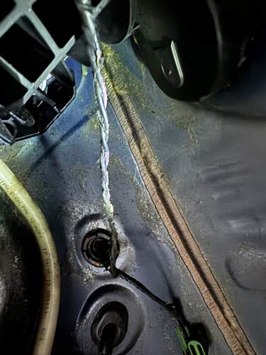

Fehler gefunden…
Leider hatten sich in der Garage und auch im Auto Mäuse rumgetrieben im Winter… 🙁
Das Kabel vom Dämpfer wurde angefressen… Ich habe es neu isoliert und der Fehler ist weg 🙂
...hungrige Biester
