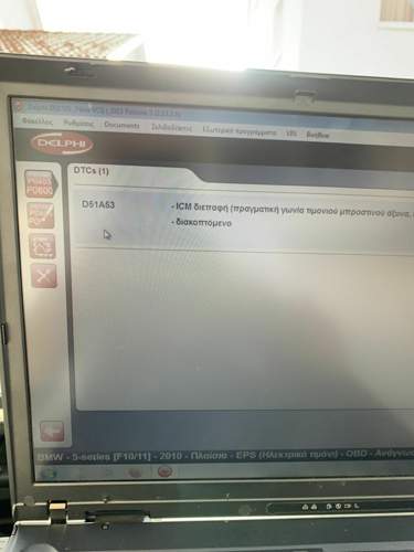

Danke Yener. Habe leider jetzt Dein Antwort gesehen. Ich habe leider keine Zusatz Batterie...
Habe ich gerade ausgelesen . Icm Steuergerät

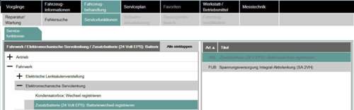

Der Thread hat mir sehr geholfen, ich hatte auch die Meldung ´geändertes Lenkverhalten, gemäßigt fahren´ und meine BMW Werkstatt wollte nach Fehlersuche das Lenkgetriebe tauschen.
Nach dem Wechsel der Zusatzbatterie (die genannte Banner) ist der Fehler verschwunden. Gehe ich richtig in der Annahme, dass auch die Zusatzbatterie registriert werden muss (habe nur Carly und da wird nur die Registrierung der Hauptbatterie angeboten)?
Ja, die Zusatzbatterie kann man auch registrieren. Im entsprechenden "richtigen" Tool nennt sich das "Zusatzbatterie (24 Volt EPS): Batteriewechsel registrieren". Ob das nun unbedingt notwendig ist? Nun ja, darüber könnte man sich streiten. 😉
So steht es geschrieben:
Nach dem Einbau einer neuen Zusatzbatterie muss folgende Servicefunktion durchgeführt werden: “Zusatzbatterie (24 Volt EPS): Batteriewechsel registrieren”. Das Registrieren des Batteriewechsels ist notwendig, um die elektromechanische Servolenkung (EPS) mitzuteilen, dass eine neue Zusatzbatterie im Fahrzeug eingebaut wurde. Dann steht die EPS mit voller Leistung wieder zur Verfügung und die Messdaten des Batteriezustandes werden zurückgesetzt.
...das Verfahren "ABL Zusatzbatterie (20V EPS): Batteriewechsel registrieren" - mit dem Druckfehler "20V" statt "24V" hatte ich auch gefunden (Seite 2 dieses Threads).
Nun habe ich in 2 neueren Versionen (3.56.14 und 4.23.16) des Wartungssystems nachgeschaut und nichts mehr dazu gefunden.
Bei der Zusatzbatterie wird ja kein Batteriemanagement wie bei der Hauptbatterie betrieben - vielleicht hat man das Wartungsmodul aufgegeben.
Achso, das wurde ja schon behandelt, sorry!
In der 4.30 taucht die ABL aber (wieder) auf (siehe Bild - über die Suche bzw. auch in den Service-Funktionen).
Aber wie du auch bestätigst: Ich sehe hier ebenfalls keine Notwendigkeit einer Registrierung.
