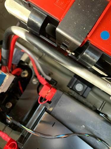

Hab jetzt die Zusatzbatterie erhalten. Nur ist keine Aussparung für das graue Kabel. Wofür ist die denn?
Entlüftung glaub ich... bei meiner war ein Loch vorhanden

Hey habe seit kurzem auch den Fehler die Varta Powersports agm 12v 12ah hat diesen entlüftungsventil nicht an der Seite ? Hat einer Erfahrung damit gemacht oder doch lieber die nehmen von Banner die der opfau hat ? Wäre für Antworten dankbar

Hey wie bist du vorgegangen mit dem entlüftungsventil ? Hast du dir eine zusatzbatterie mit entlüftungsloch besorgt oder die von Big ohne Loch eingebaut ?
