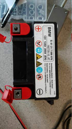

seit kurzem erscheint im Display am und zu ein Fehler der Lenkung: "geändertes Lenkverhalten, gemäßigt fahren" oder so ähnlich. Mein F11 hat die Aktivlenkung. Oft kommt es wenn ich bei langsamer Fahrt rangiere, also wenn viel Kraft generiert werden muss. Beim nächsten Motorstart ist es dann weg. Während der Fahrt kommt der Fehler nicht. Kennt das jemand und weiß was es sein könnte?

Ich möchte die Zusatzbatterie zuerst tauschen. Bin aber noch am Suchen nach geeignetem Ersatz. Technologie und Einbaulage machen mir da noch Sorgen. Die originale hat dazu noch Polarität 1, aber das ist weniger dazu Problem. BMW will eine AGM liegend.

Ja, aber auf der Batterie steht "nur durch AGM ersetzen"

Soviel ich weiß ist die AGM und Gel zwei verschiedene Technologien. Warum BMW da jetzt unbedingt eine AGM drin haben will weiß ich nicht. Da in der AGM die Flüssigkeit in einem Vlies gebunden ist, müsste eigentlich die liegende Verbauung kein Problem sein. Aber ich versuche das herauzufinden.
Habe die Zusatzbatterie getauscht und der Fehler ist weg. Habe doch etwas suchen müssen um eine 90 Grad verbaubare zu finden. Habe diese eingebaut:
Banner Running Bull Stützbatterie AGM Backup AUX 14 12V 12Ah
Die Anschlüsse waren genau gleich wie die Originale.

...wenn der Innenwiderstand der Zusatzbatterie durch Alterung zu hoch geworden ist, ist das besonders kritisch, da sie mit der Hauptbatterie zum Antrieb des Stellmotors in Reihe liegt, aber eine viel kleinere Oberfläche des aktiven Materials als jene hat.
Der Ladezustand ist daher nicht allein für eine einwandfreie Servofunktion verantwortlich.

Das sehe ich auch so, allerdings obwohl davon auszugehen ist es handelt sich auch Original um eine Motorrad AGM von Banner, ist deren Service Life von längstens 5 Jahren zu berücksichtigen.
Weil zwar in ihrer Funktion auf eine Aufgabe beschränkt, jedoch in Verbindung als Sicherheitskomponente mit der Lenksteuerung rechtzeitiger Austausch vom Grundsatz bei überschaubaren Kosten ratsam.
Die Absicherung auf dem Relaismodul beträgt 40 A, so daß sich deren impulsmäßige Belastung durchaus im Rahmen befindet.
Die gewählte Reihenschaltung stellt hier an erster Stelle die benötigten Leistungsspitzen für die Ansteuerung der steering kinematics sicher, ohne die vergleichsweise höheren Leitungsverluste bei hohen Strömen im 12 Volt Versorgungssystem in Kauf zu nehmen.
Nachladung gegebenenfalls zur Fehlereingrenzung mit CTEK im abgeklemmten Zustand, um den autarken Ladewandler nicht zu gefährden.
