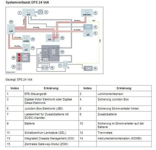

seit kurzem erscheint im Display am und zu ein Fehler der Lenkung: "geändertes Lenkverhalten, gemäßigt fahren" oder so ähnlich. Mein F11 hat die Aktivlenkung. Oft kommt es wenn ich bei langsamer Fahrt rangiere, also wenn viel Kraft generiert werden muss. Beim nächsten Motorstart ist es dann weg. Während der Fahrt kommt der Fehler nicht. Kennt das jemand und weiß was es sein könnte?

Könnte das auch an der Hauptbatterie liegen. Wenn Zündung aus ist sind die Spannungen beide Batterien ok. Bei eingeschalteter Zündung geht die Spannung unter 12 V
...da das System bei "Zündung an" schon hohe Ströme zieht, ist der Spannungsabfall zu erwarten.
Wenn es keine anderen Unterspannungsphänomene (Warnmeldungen/Ausfall von peripheren Verbrauchern) gibt, glaube ich nicht, dass es die Hauptbatterie ist.
Beim Rangieren läuft der Motor, also fließt ein Ladestrom.
Wenn trotzdem eine Lenkwarnung kommt, im Übrigen im Regelbetrieb des Fahrzeugs die o.g. Hinweise aber fehlen, tippe ich auf die Zusatzbatterie, zumal sie wohl noch nie getauscht wurde.
Im Bild das Schaltplanschema der 24V-EPS.

Ist die Zusatzbatterie nur für die Lenkung hinten oder auch vorne? Nach Laden der Batterie kommt die Meldung weniger oft. Wenn sie kommt ist das Lenkrad kurz schwerfälliger. Ein Batterietest der Zusatzbatterie war in Ordnung.
...bei der Frage, ob die (Front-)Lenkung mit 12V oder 24V betrieben wird, entscheidet die Vorderachslast und hängt davon ab, ob ein Automatikgetriebe verbaut ist.
Der angeführte Batterietest ist ja nicht weiter beschrieben. Da - wie im Schaltplan zu sehen - Haupt-und Zusatzbatterie in Reihe geschaltet sind....sonst ergäben sich ja auch keine 24V, ist der Innenwiderstand der Batterien entscheidend.
Da ist die kleinere Zusatzbatterie wegen der kleinen Plattenfläche natürlich das "Nadelöhr".
Ist der Innenwiderstand z.B. aus Alterungsgründen zu groß, bricht die Klemmenspannung bei hohen Strömen ein.
Die abnehmende Lenkunterstützung ist die Folge.
