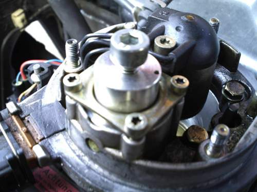

Mal ne andere theorie: Was ist wenn das Einspritzventil "hängt"?
Das ist ja bestimmt auch nur ein Magnetventil das Öffnet oder?
Wenn es nicht öffnet,kein sprit, keine Zündung.
Wenn es zu lange öffnet,zu viel sprit auch keine Zündung
Oder würde sich das anders bemerkbar machen?.

Ich werde es nach weiterer Fachliteratur und mehreren Hinweisen doch mal mit dem Drosselklappenpoti versuchen.
Ich hoffe die Werkstatt in MG bekommt das hin und haut meine Freundin nicht übers Ohr.
Oder was meint ihr dazu?
Was darf sowas inkl. Material kosten?
@is nurn kleener schrieb am 23. März 2015 um 17:48:18 Uhr:
Es gibt keinerlei Ersatzteile für DK Poti auf dem Markt !
weder VAG noch eine authorisierte BOSCH Vertragswerkstatt werden sich also damit auseinandersetzten, sondern auf das (kpl.) DK Unterteil (als Neuteil) verweisen.
