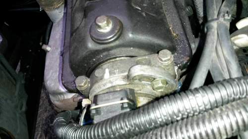

mein Polo ruckelt teils heftig im Schubbetrieb,vor allem wenn ich in Richtung Leerlaufdrehzahl komme,allerdings schon mit etwas Abstand, d.h. über 1000 oder 1500rpm. Es fühlt sich an, als würde er immer wieder doch einen Schluck einspritzen?
Im Leerlauf geht er immer wieder sporadisch aus, verschluckt sich aber auch öfters und bekommt dann gerade noch so die Kurve, dass er nicht abstirbt.
Die Monotronic habe ich schon komplett getauscht, Verteilerkappe, Finger und Kerzen sind neu, der blaue Temperatursensor ebenfalls.
Jetzt gehen mir langsam die Ideen aus, was ich selbst noch testen könnte.
Vielleicht liegts ja doch an der Lambdasonde oder oder oder?
Bin für jeden Tipp dankbar ..!

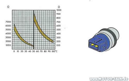

Der Blaue Stecker auf Kabelbruch Kontrolliert ??
Beim Tausch ist mir nichts aufgefallen, muss ich morgen nachsehen, danke für den Tipp!
Gibt es eine bevorzugte Stelle, an der das Kabel gerne bricht?
@g-spot schrieb am 19. Juni 2016 um 23:10:16 Uhr:
Wenn man Gluck hat isses am Stecker Anfang, des Kabel habe ich bei meinen verlängert weil des leider zu kurz ab Werk iss und den Schwarzen Schutz drum gemacht

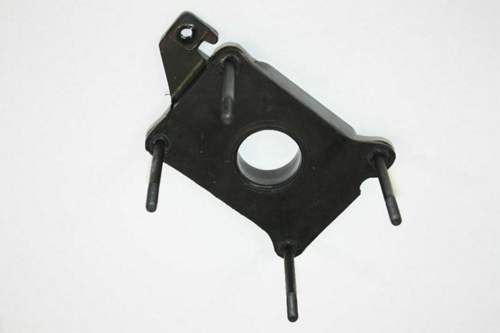

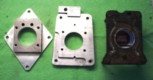

Hast Du Dir dabei auch den Zwischenflansch richtig angesehen ?
Bild 1) Bild Nr. = ET. Nr. !
Bild 2) rechts im Bild ist der "Rest" eines undichten Gummiflansches, das Oberteil, auf das die Spritze geschraubt wird, ließ sich relativ leicht abziehen 🙄
Man sieht ja auch deutlich wie weit da schon der Rost reingewandert war und wie wenig noch anvulkanisiert war.
Gerade bei niedriger Drehzahl ist dann der (Falsch- ) Luftanteil zu groß so dass es zu dem Ruckeln kommen kann.

Was mir noch auffällt: Verteilerkappe, Finger und Kerzen wurden getauscht. Aber was ist mit den Zündkabeln?
Die haben vor kurzem erst bei mir richtig Krawall gemacht. Motor lief wie ein Würfelbecher, sporadisches Ausgehen im Leerlauf, Leistungseinbußen (teilweise extrem, teilweise marginal), Ruckeln im Leerlauf.
Hab sie nun gegen einen fabrikneuen Satz getauscht und schon läuft der Motor wie am ersten Tag. (nachdem SteinOnkel, perchlor, max.tom und ich in den letzten Monaten wirklich alles andere an dem Motor erneuert und getauscht haben und zuletzt perchlor einmal die Stecker alle von innen mit Druckluft gereinigt hatte und es dann erst einmal ging)

Sprüh mal den Bereich unter der Motronic mit Bremsenreiniger ab, während der Motor im Standgas läuft.
Wenn sich durch den Bremsenreiniger die Drehzahl ändert, ist da was undicht.

Danke für Eure Hilfe und die vielen Tipps! 🙂
Am Kabel konnte ich leider (?) nichts finden,
einen Satz Zündkabel habe ich bestellt, wird am Mittwoch getauscht
und dann wird auch gleich der FalschluftBremsenreinigerTest gemacht.

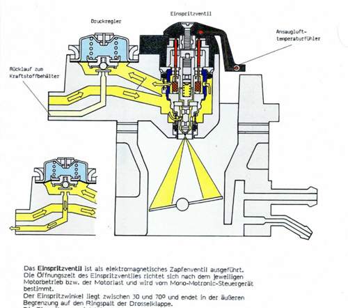

Die Drosselklappen der Mono-Spritzen aus dem 86c werden nicht angelernt.
Ebenso unwahrscheinlich ist eine Verschmutzung der selbigen. Die DK beim AAU und AAV wird ständig von Benzin umspült, also im laufenden Betrieb fast durchgehend gereinigt.

Monojetronic & Monomotronic (wie beim AAV) haben wohl
die saubersten Drosselklappen der Welt
da sie im Betrieb permanent mit Benzin "gereinigt" werden 😁
