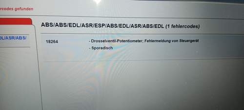

Sorry, hab den fehler schon lange ausgelesen gehabt, nur völlig vergessen das ich hier ein Thread eröffnet hatte. Lag vermutlich daran, dass der Fehler bisher nicht mehr auftrat.
1000020935
Weiß jemand was das für ein Fehlercode nun ist? Kommt ja nicht umsonst muss ja eine Bedeutung haben.

Lies die Fehler doch mal mit einem vernünftigen Diagnosegerät wie VCDS oder ODIS vollständig aus.
Das da sieht für mich wieder nach einem schlechten Diagnosegerät mit fragwürdiger Übersetzung aus.
War tatsächlich mit Delphi ausgelesen.
Habe gerade keine möglichkeit es nochmal auszulesen, da der Fehler schon gelöscht war und bis jetzt nicht mehr auftrat.
Reicht der Code/Nummer nicht aus um es eingrenzen zu können um grob zu wissen welches Bauteil die Probleme verursacht?

Für mich klingt es in etwa wie verdreckte Drosselklappe.
18264 - Drosselklappenpotentiometer (G69): Fehlermeldung vom Motor-Steuergerät
P1856 - 35-00 - -
