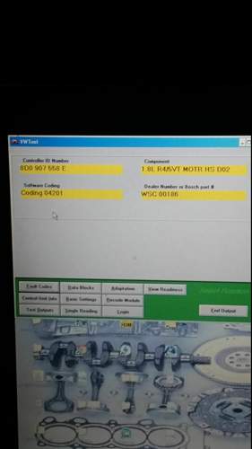

Derzeit Verbaut vom Passat 3B mit K04 software auf mich abgestimmt: 8D0 907 558E

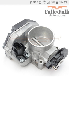

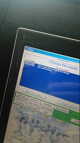

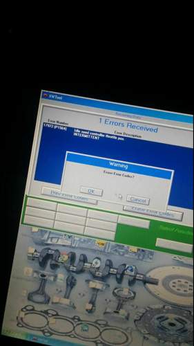

So mein Problem ist das immer Fehler 17967 Fehler in der Grundeinstellung Sporadisch auftaucht und somit habe ich keine Leistung mehr. DK ist gereinigt und adaptiert. Es wurde auch schon eine andere verbaut, aber selber Fehler. Was mir aufgefallen ist Das etwas mit dem Öffnungswinkel nicht stimmt und zwar tippe ich das Gas 2 mal nach Start an geht er auf 86° hoch und danach nurnoch auf etwa 54° und somit entsteht auch der Fehler denke ich. Hatte jemand schon einmal dieses Problem oder kann mir Jemand helfen ich vermute den Fehler entweder im Steuergerät oder im Kabel zur DK hat jemand zufällig einen Schaltplan oder kann mir sagen wie ich den Stecker der DK Durchmesser muss?

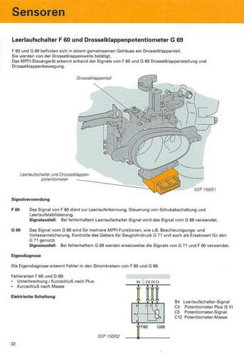

Ich könnte mir mind. 2 Probleme vorstellen, je nach dem wie die DK bei dir angesteuert wird:
1. Der DK-Poti und der dazugehörige Kabelbaum; 3 Leitungen, + - und das Rücksignal.
2. Falls die DK elektrisch ist, dann könnte auch der Geber von Gaspedal Probleme machen (Oder das Kabel...).
3. Könnte auch das MSTG ein Problem haben.
Schaltplan hab ich leider nur vom 2,6er, der wird dir vermutlich nicht viel bringen...

Der AEB hat noch Die DK mit Seilzug, ich vermute auch das es iwo von den Kabeln oder dem Steuergerät kommt. Daher würde ich es gerne einmal durchmessen aber ich weiß eben nicht was Anliegen muss und ich finde keinen Schaltplan oder Angaben dazu.
Ich habe nur die Beschaltung vom V6er, wobei deine ähnlich sein sollte, evtl fehlt der Leerlaufschalter...
HTC
Neue-bitmap
Ja die ist leider etwas anderst als meine.
Deine DK hat noch die Ansteuerung des Schrittmotors für die Leerlaufregelung mit dran...
Da du aber bei 2 verschiedenen DKs den selben Fehler hattest würde ich den Fehler weiter richtung MSTG suchen.

Ich hatte vorhin an einem Pin der DK 10 Volt Anliegen später dann mal 6und wenn mich nicht alles täuscht dürfte nicht mehr als 5 Anliegen. Aber wie gesagt ohne Pin Belegung ist das auch nur geraten
