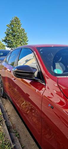

Hallo Zusammen! Ich fahre aktuell einen X5 50e LCI und werde auf einen 5er 50e wechseln, und wollte euch fragen, ob es Einbauerfahrungen hinsichtlich den Spiegelkappen vom i5 m60 auf andere Modelle gibt?
Weiß jemand, ob diese passen?
Danke und beste Grüße!

Für den Threadersteller: passen
Sehr schön! An alle anderen hier im Thread: Wenn ihr euch bei originalen Spiegelkappen, welche einem Fahrzeug von fast 500PS durachaus würdig sind, schon so aufregt will ich nicht euer Kardiologe sein 😁
Hallo Zusammen! Mein Händler hat mitgeteilt dass die originalen nicht passen werden. Jene aus China, wie auf dem Foto zuvor, passen.
Ich werde somit die Standardspiegel belassen.

Wurde der Händler auch etwas konkreter beim Grund? Ich mutmaße, dass es keine Unterschiede an den Spiegeln gibt. Beim Wechsel der Kappen ist mir auch keine Außergewöhnlichkeit aufgefallen, welche mir in den Sinn kommen könnte, dass es deshalb Unterschiede in den Modellen gibt. Zumal die China-Kappen auch an den M5 passen. Welche Spezialität bringt jetzt der M60 mit?

Hallo! Hast du die originalen Kappen montieren können. Lt. Händler wollte er die Kappen des m60 montieren, aber die Aufnahmen sind anscheinend etwas anders? Lt. Ersatzteilliste sind auch unterschiedliche Teilenummern am Innenleben der Spiegel zw. M60 und 550e.
Gruß!
Nein, habe die China-Variante. Originale konnte ich zum damaligen Zeitpunkt nicht finden.
Ich wollte schwarze Kappen, ob mit oder ohne den "M60-Flügeln" war mir erstmal egal, Hauptsache schwarz.
Ich habe nochmal im unten angefügten Link die beiden Spiegelvarianten "Normal" und "M" miteinander verglichen und kann dort an den Bildern und auch an den Teilenummern keinen Unterschied ausmachen.
Im Zweifel würde ich deinem Händler erstmal Glauben schenken weil ich auch nicht das Gegenteil beweisen kann aber es klingt wirklich sehr unglaubwürdig, bin daher skeptisch. Kannst ja auch mal einen anderen BMW-Händler oder einen der einschlägigen Aftermarket-Shops wie Leebann oder Baum-Shop fragen.
