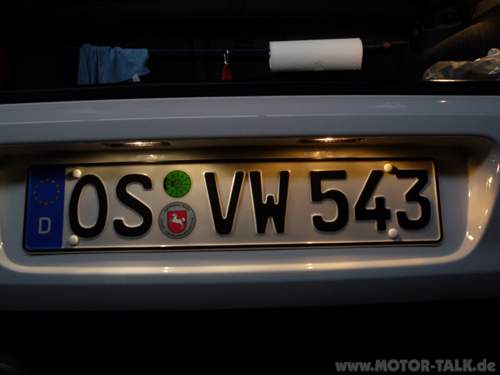

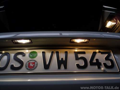

so hier mal ein paar Bilder von der Kennzeichenbeleuchtung, da kann man den Unterschied am besten sehen, die links ist die neue " Philips blue Vision ", die gleichen habe ich auch in den Spiegeln und als Standlicher verbaut, in meinem Blog werde ich heute abend noch mehr dazu schreiben.
LG otti

Sag mal otti, sieht man eigentlich beim deinem Standlicht mit den Philips Blue Vision-Lampen drin im ausgeschalteten Zustand immer so einen bläulichen Schimmer im Reflektor?
Hab von den Birnen auch schon ein 2er Set zu Hause und die Dinger sind ja mal krass blau eingefärbt...! :eek:
