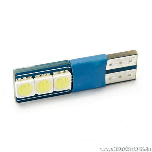

Würden diese eigentlich auch in die UFB passen?
http://www.hypercolor.de/.../Standard-LED-Lampe-W5W-axial.html
Glaube ich kaum, im Spiegel ist es schon verdammt eng. Außerdem brauchst Du radiale LEDs. Willst ja den Boden beleuchten.
weiß jemand ob die vom platz passen würden
http://www.hypercolor.de/.../Power-LED-Lampe-W5W-radial.html
oder müssen es diese hier sein? (die passen ja auf jedenfall)
http://www.hypercolor.de/.../Standard-LED-Lampe-W5W-radial.html
will nur ungern den spiegel demontieren um nach der größe der original birnen zu schauen.

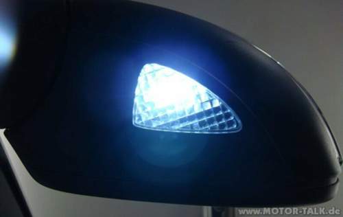

In den Spiegeln befinden sich ab Werk W3W Glassockellampen (baugleich mit W5W).
Demontage: Spiegelglas herausnehmen, an der lackierten Spiegelkappe die 2 Rasthacken lösen.

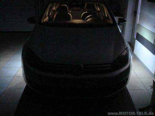

Bilder meiner Umfeldbeleuchtung mit LEDs habe ich angefügt!
Spiegel
Umfeldbeleuchtung an
Glassockel LED, radiale Abstrahlung
