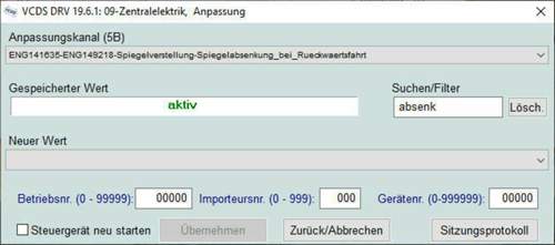

Habe bei unserem Polo aw GTI (MJ 2019), die letzte Woche anklappbare Spiegel von Kufatec verbaut.
Funktioniert einwandfrei wie es soll.
Hatte gehofft das damit auch die Spiegel Absenkung (Beifahrerseite) funktioniert.
Im Stg 9 habe ich alles eingestellt, im DM Absenkung angehakt - funktionieren tut es trotzdem nicht.
Jetzt habe ich gelesen, man müsste auch in den Tür Steuergeräten div. Bits setzen.
Stg 42 und 52 antworten nicht, finde die Steuergeräte aber im Stg 9: 2Q1 959 882 D (Beifahrer) und 2Q1 959 881 B (Fahrer).
Leider sind bei beiden in der Codierung nur je 3 Bytes die alle undokumentierte Bits im VCDS haben. Getraue mich deshalb auch nicht so dran zum Experimentieren
Kann mir jemand helfen, dass ich den Spiegel doch noch zum Absenken bringe?

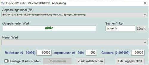

Codiert werden kann das Subsystem über STG09 -> Subsystem Beifahrertüre (FHSG_PSG) -> 10 Anpassung und dann nach "absenk" suchen (siehe Anhänge). Dort kann man dann einmal das Menü für die Absenkung codieren und einmal die Absenkung selbst.
Codierung Absenk-Menü
Codierung Absenkung

Mein 2019er Polo AW (kein GTI) ohne Spiegelabsenkung hat folgendes Steuergerät:
Türsteuergerät Beifahrerseite:
Subsystem 3 - Teilenummer SW: 2Q1 959 882 HW: 2Q1 959 882
Bauteil: FHSG_PSG 001 0001
Seriennummer: 00000000000030107586
Codierung: 090000
Die beiden Punkte der Anhänge von Dir habe ich mal mit Carport codiert. Leider hat es nicht funktioniert.
Daraufhin habe ich zusätzlich die Codierung bei mir von 090000 in 098037 geändert. Das Spiegelabsenken hat weiterhin nicht funktioniert. )Ich bin dabei Punkt für Punkt lt. Anleitung vorgegangen.) Nun habe ich alles wieder in Originalzustand gebracht.

Gelöst !!!
Also:
Beifahrerseite Stg. 2Q1 959 882 G
Byte 1- (2.Byte) , Bit 7 (letztes Bit)
Haken rein fertig.
Aus Code 090037 wird 098037.
Perfekt.
Vielen Dank für die Hilfe
