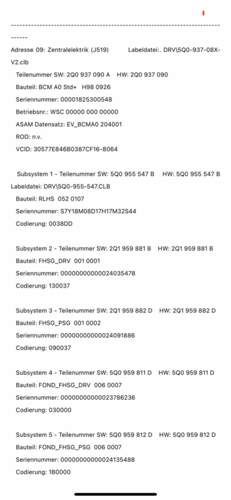

Habe bei unserem Polo aw GTI (MJ 2019), die letzte Woche anklappbare Spiegel von Kufatec verbaut.
Funktioniert einwandfrei wie es soll.
Hatte gehofft das damit auch die Spiegel Absenkung (Beifahrerseite) funktioniert.
Im Stg 9 habe ich alles eingestellt, im DM Absenkung angehakt - funktionieren tut es trotzdem nicht.
Jetzt habe ich gelesen, man müsste auch in den Tür Steuergeräten div. Bits setzen.
Stg 42 und 52 antworten nicht, finde die Steuergeräte aber im Stg 9: 2Q1 959 882 D (Beifahrer) und 2Q1 959 881 B (Fahrer).
Leider sind bei beiden in der Codierung nur je 3 Bytes die alle undokumentierte Bits im VCDS haben. Getraue mich deshalb auch nicht so dran zum Experimentieren
Kann mir jemand helfen, dass ich den Spiegel doch noch zum Absenken bringe?

Da muss ja auch das richtige Steuergerät verbaut sein. Glaub vom highline. Is auch einzel zu finden bei kufatec
Ich glaube ist das richtige. Aber mit obdeleven finde ich die Türsteuergerät nicht.

Gelöst !!!
Also:
Beifahrerseite Stg. 2Q1 959 882 G
Byte 1- (2.Byte) , Bit 7 (letztes Bit)
Haken rein fertig.
Aus Code 090037 wird 098037.
Perfekt.

Hab gerade mal unseren 2019er Polo GTI mit Spiegelabsenkung ausgelesen.
Türsteuergerät Beifahrerseite:
Subsystem 3 - Teilenummer SW: 2Q1 959 882 D HW: 2Q1 959 882 D
Bauteil: FHSG_PSG 001 0002
Seriennummer: 00000000000026265931
Codierung: 098037
Codiert werden kann das Subsystem über STG09 -> Subsystem Beifahrertüre (FHSG_PSG) -> 10 Anpassung und dann nach "absenk" suchen (siehe Anhänge). Dort kann man dann einmal das Menü für die Absenkung codieren und einmal die Absenkung selbst.
