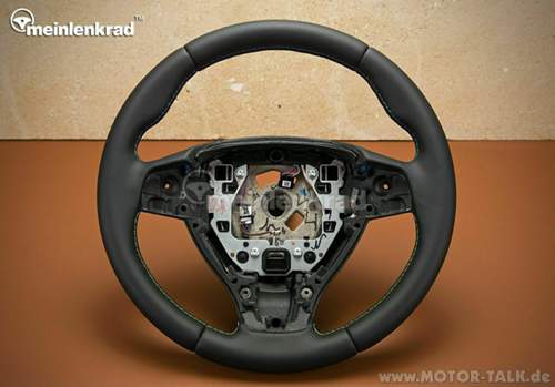

Ansonsten wenn garnichts mehr hilft, das hier: Lenkrad

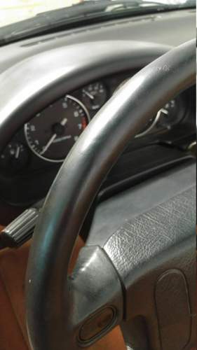

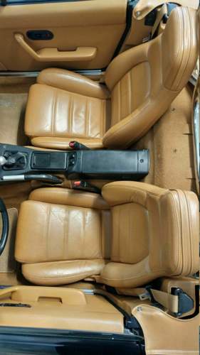

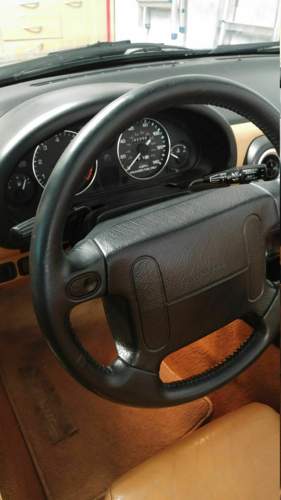

kauf Dir das Lederaufbereitungsset von Colourlook. Da ist Lederschleifpapier dabei und Lederfarbe zum Tupfen in Schwarz. Danach machst Du eine Versiegelung drauf. Damit habe ich bei meinem 26 Jahre alten MX-5 bearbeitet. Sowohl die Sitze habe ich repariert also auch das Lenkrad bearbeitet. Und bin sehr zufrieden damit. Leder ab Sitz und Lenkrad waren spröde und rissig. Die Sitze hatten sogar Löcher, die ich mir dem mitgelieferten Textil geklebt habe. Leider habe ich keine Vorher-Bilder gemacht. Es sah wirklich übel aus und hätte eigentlich zum Sattler gemusst. Habe mal Bilder anbei angehangen, wie Originalsitz- und Lenkrad nun nach 26 Jahren aussehen. Habe für beige und Schwarz in Summe 113 Euro gezahlt.
