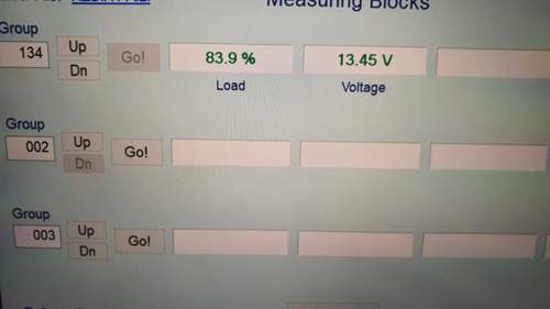

Generatorlast im Stand wie im Bild

Die Lichmasch. kann 190A Dauerstrom liefern, das wären bei einer Generatorlast von 84%, 160A die im Stand irgendwo abfließen müssten! Das ist kaum glaubhaft. Die Generatorlast kann auch nur ungefähr angegeben werden, bei meinem alten V10 waren es damals etwa 45% im Stand, der gemessene Strom lag dabei bei etwa 40A. Die Angabe in % mit Kommastelle täuscht eine Genauigkeit vor die nicht existiert.
Wie auch immer, 84% ist zu hoch! Das engt die Fehlerquellen drastisch ein. Entweder fließt Strom ab, oder die Lichmasch. selbst ist das Problem. Mit einer Stromzange mal den Strom messen der nach dem Starten in beide Batterien fließt. Es werden ca. 10A für den Motor (STG mal 2, Injektoren, Spritpumpe usw) und ca 10A für die restliche Elektronik benötigt, plus dann die Ladeströme für beide Batterien. Alternativ kannst Du den Wagen starten, dann die Starterbatterie abklemmen und dabei die Generatorlast beobachten.
Auf Seite 20 in SSP 272 ist ein Bild vom Generatoraufbau. Wenn da eine oder mehrere Dioden hin sind, dann bricht der lieferbare Strom drastisch ein. Das könnte man dann sogar, an TV22, mit einem empfindlichen Oszilloskop messen. Normalerweise Gleichstrom, mit geringem, einigermassen symetrischem Wechselstrom überlagert (mV). Bei einer defekter Diode steigt der Wechselstromanteil, in der Regel unsymetrisch.
Dass Dein Problem während der Fahrt auftritt, hat sicher was mit dem erhöhten Strombedarf zu tun und nicht mit der Geschwindigkeit an sich. Du könntest mal im Stand auf das Gaspedal drücken und die Generatorlast messen.

Ich habe mal mit der Stromzange durchgemessen, und zwar an der Crimpstelle die 50² und die 25² die sich von der B+ aufteilen. Durch die 25² etwa immer 7-10A.
Die Generatorlast ca. 80% war aufgrund der schwachen Komfortbatterie, da gingen ca 70A durch die 50² nach hinten, also zusammen ca 80A vom Generator. Ich habe insgesamt zwischen 50-120A an der 50² gemessen. Eingependelt bei ca 55A (56,9 auf dem Bild waren dann sehr konstant) im Standgas, habe ich dann ein Ladestrom der Komfortbatterie ca. 20A und an der Starterbatterie ca. 1,5A gemessen.
Jetzt ist aber was spannendes passiert: Gas geben und Drehzahl auf >3000U/min stürzt sowohl die Generatorlast, als auch der Ladestrom schlagartig ein. Also ca. 20% und gerade einmal 8,5A (anderes Bild, gleiche Messstelle) an der 50². Von Gas gehen, es dauert ein paar Sekunden und beides springt genauso plötzlich wieder hoch.

Das Problem hat sich mit dem Generatortausch erledigt. Hat nun ein bisschen gedauert aber ist leider wie vieles beim V10 eine etwas größere Aktion. Die Saugrohrdichtungen habe ich dabei auch gleich gewechselt.
Der neue regelt im Stand auch nicht direkt auf 14,5V sondern bringt einen relativ linearen Ladestrom mit der Drehzahl. Ich vermute sehr beim alten hatte der Spannungsregler einen Knacks. Beizeiten (das kann bei mir noch etwas dauern) werde ich den alten aber mal auseinander nehmen und nachschauen was ich finde.
