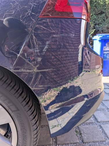

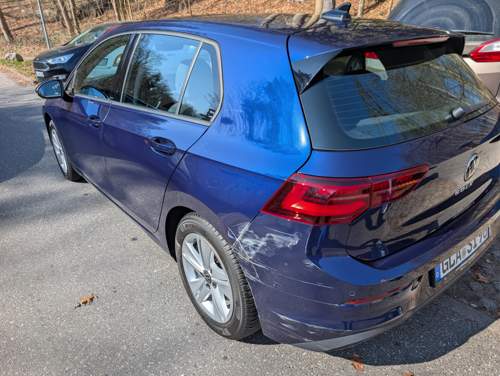

Ich hatte vor kurzem einen unverschuldeten Unfall, welcher mittlerweile durch die Versicherung reguliert wurde. Mein Wagen wurde durch eine VW Fachwerkstatt repariert.
Die Spaltmaße danach haben mir aber sofort nicht gepasst und ich habe natürlich um Nachbesserung gebeten. Dazu kommt noch, dass der Wagen nun nach rechts zieht auf der Autobahn und Vibrationen hat, die zuvor nicht da waren, meiner Meinung nach ist das auf den Reifen zurückzuführen der hinten links ersetzt wurde. Denn auf der HA sind die Reifen nun 20.000km unterschiedlich alt, hatte ich beim Reparaturauftrag bereits hinterfragt, mir wurde aber gesagt das würde nichts ausmachen.
Angehängt sind Bilder von dem Schaden vorher und dem Ergebnis.
Einmal hat die Werkstatt bereits "Nachgebessert", dabei wurde meine Stoßstange wieder beschädigt und diese muss jetzt erneut lackiert werden, Vibrationen und rechtsdrang sind weiterhin. Ich habe nun Angst das ich mit diesen Spaltmaßen leben muss, überlege ob es sich lohnt einen Anwalt einzuschalten. Meiner Meinung nach hätte das Spaltmaß mit etwas sauberer Schleifarbeit perfekt sein können, da es an dem Blech des Seitenteils liegt.
Der Wagen ist in meinen Augen quasi neu, der Unfall ist am Tag der Abholung gewesen, gekauft als Jahreswagen bei VW, hatte zu m Unfallzeitpunkt 14500km gelaufen, jetzt 23500km und 16 Monate alt.
Unfallschaden bei 14500km

Die Spaltmaße sind eigentlich nur ein optischer Mangel. Viel schlimmer ist, dass das Fahrzeug in eine Richtung zieht. Das darf nicht sein.
Aber mal ehrlich - wenn du nur den kleinen Rempler hinten hattest, wovon sollte der Wagen dann nach rechts ziehen? Warum haben die den Reifen getauscht? Auf dem Unfallbild sah er aus wie neu, oder war das das Ersatzrad? Wurde die Spur hinten vermessen? Solange du die Reifen nicht von vorn nach hinten tauschst, macht der Unterschied nichts. Du solltest aber alle 10 tkm von vorn nach hinten tauschen um Sägezahn zu vermeiden. Das würde ich bei so unterschiedlichen Profiltiefen nicht unbedingt empfehlen. Das belastet auf Dauer das Diff. Kannst du nicht ein paar Euro aufzahlen und rechts auch gleich einen neuen montieren? Oder tauschst mit dem Ersatzrad.
Die Spaltmaße ist ja nur hinten, wo die Stoßstange eingeklipst ist. Ein Faustschlag zu viel oder zu wenig, dann steht sie etwas zu weit drinnen. Das könntest du auch schnell selbst richten, wenn du denen nicht vertraust. Musst nur außen die eine Schraube vorher lösen und dafür sorgen, dass die Stoßstange gut warm ist.

Das Spaltmaß ist an dem Blech verstellt, das wurde falsch gespachtelt oder geformt, das kann man nicht mit der Stoßstange korrigieren ohne woanders das Spaltmaß zu verstellen. Reifen sind CrossClimate+ rundum und der neue ein CrossClimate2, der Gutachter hatte einen neuen aufgeschrieben weil der alte eine Streifer abbekommen hat. Neue Felge gab es auch.
Als ob man nach eine reparierten unfallschaden selbst "einen Faustschlag" investieren würde. Sorry... das geht garnicht. Die Reparatur sieht diletantisch aus.
Denen würde ich so richtig auf den "s..k" gehen.
@Ryan3120 wurden die Halteleisten der Heckverkleidung bei der Reparatur getauscht? Vermutlich haben die bei dem Unfall einen Treffer bekommen..
