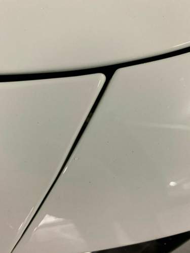

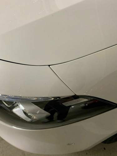

mir ist gerade aufgefallen, dass die Spaltmaße an der Stelle wo die Frontschürze auf den Kotflügel und die Motorhaube trifft ungleich ist. Auf der Beifahrerseite wirkt es fast schon als ob sich die beiden Teile voneinander lösen. Ich hab hier mal Fotos von der Fahrer- und Beifahrerseite angehängt. Was meint ihr ist das noch im Rahmen oder sollte ich das mal reklamieren und ggf. beheben lassen?
Vielen Dank und viele Grüße!

Das sieht so aus als ob ein Bastler das zusammen gebaut hat.

Fugenmaße wären wie folgt:
1) Motorhaube zu Stoßfänger = 3 (+- 1 mm)
2) Motorhaube zu Kotflügel = 3 (+- 1 mm)
3) Scheinwerfer zu Stoßfänger 2 (+- 1,5 mm)
4) Scheinwerfer zu Kotflügel 2 (+- 1 mm)
5) Scheinwerfer unten zu Stoßfänger (2 +- 1 mm)
6) Kotflügel zu Stoßfänger 0 (+ 0,5 mm)

Was die Spaltmaße angeht geht es natürlich wesentlich besser. Ist an der Stelle natürlich nicht einfach weil drei Bauteile aufeinander treffen. Ich würde das tatsächlich nicht bemängeln, nachher ist es schlimmer als vorher oder lediglich anders nicht schön.

Auf jeden Fall die Spaltmaße bemängeln, das ist kein Hexenwerk das zu beheben.

Falls die Motorhaube dafür ggf. ausgebaut wurde, wären die untypischen Spaltmaße erklärbar.

Ich denk, dass ich es dann mal ansprechen werde. Spätestens zum Kundendienst und auf jeden Fall noch innerhalb der Neuwagengarantie.
