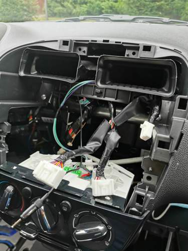

So sieht es aus. Keine Halterung dabei

Jacky_cola: Habt ihr euer Radio inzwischen drin und alles wieder zusammen bekommen ?
Ne, noch nicht. Das Radio wird erst morgen geliefert, ist auch von xomax nur ohne CD Laufwerk. Adapter und Halterung habe ich gestern bei ebay bestellt, wenn die Sachen alle da sind baue ich es ein.
Die blende hab ich solange wieder dran geclipt, die ging ganz einfach ab
@jacky_cola schrieb am 5. Juli 2020 um 22:57:25 Uhr:
Welche Halterung hast Du denn noch bestellt ? Ist das ein 1-DIN oder 2-DIN ?
Ein Link zur Halterung wäre evtl. hilfreich.
Ich hab dieses Radio hier
https://www.amazon.de/.../ref=yo_ii_img?...
Und diese Halterung. Die blende brauche ich zwar nicht, aber diese Winkel gibt es nicht einzeln
https://www.ebay.de/.../273823337499?...

das Radio scheint identisch mit unserem zu sein (eben ohne CD/DVD.LW) aber denkst Du echt, dass der Einbaurahmen von Ebay benötigt wird (außer dem Adapter für die Anschlüsse)?

Denkst Du, dass die Winkel benötigt werden?

ich sehe sonst keine andere möglich das radio zu befestigen
Habe das Radio heute mal angeschlossen. Alles funktioniert, bis auf das die Sender und Einstellungen gespeichert werden sobald die Zündung einmal aus war. das heisst das dauerplus und Zündung vertauscht sind und die Kabel umgesteckt werden müssen
@jacky_cola schrieb am 7. Juli 2020 um 19:50:57 Uhr:
Moin moin,
die habe ich in weiser Voraussicht bereits getauscht. Ist etwas tricky mit den ISO-Steckern aber auf outube gibt es gute Anleitungen mit Haarklammern, falls Du es noch nicht gemacht hast.
Zum Befestigen: Nach meiner Vorstellung nehme ich die Blende (nicht die ganze Konsole) heraus und bringe den Einbaurahmen dort rein und krimpe die entsprechenden Bleche um. Oder geht das nicht mit der verbauten Konsole.
