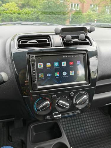

Radio ist verbaut und alles funktioniert wunderbar nachdem ich die Pins getauscht haben, alle Einstellungen bleiben jetzt gespeichert. Leider guckt das radio zu weit raus für meinen Geschmack, meiner Frau stört es nicht, werde ich aber bei Gelegenheit nochmal ändern. Die Winkel habe ich noch nicht an das Gehäuse vom Radio geschraubt, sondern nur so hingebogen das es fest sitzt. Es passen leider keine Löcher auf der richtigen Position vom Winkel zum Gehäuse überein, wahrscheinlich bohre ich im Gehäuse neue Löcher rein. Bis dahin hält es aber auch so sehr fest.

Moin, moin,
super !! Ich finde es passt recht gut, Vielleicht hast Du nur die Blende etwas zu weit eingedrückt.
Wenn es richtig fest sitzt würde ich auf die Winkel verzichten. Welchen Sinn sollten die dann erfüllen ?

das radio sitzt wegen den winkel so fest. musste das radio zwischen die winkel quetschen, sonst hätte das radio rechts und links keinen halt.
viel erfolg beim einbau. berichte mal wie du es gemacht hast wenn es fertig ist. mfg

Hallo in den Norden,
ja das Radio habe ich direkt am Donnerstag nach Abholung und Montage neuer Leichtmetallräder eingebaut.
Der Einbaurahmen sitzt sehr stramm, sodass ich auf irgendwelche zusätzlichen Winkel verzichten konnte.
Da unser Modell ja ein Laufwerk verbaut hat, ist es tiefer als Deines und stößt hinten an, so dass es einige mm nach vorne herausragt. Das konnte ich aber mit der beiliegenden Blende ganz gut kaschieren. Werde mal ein Foto machen und es hier posten.

Hallo Jacky_cola
hier die versprochenen Bilder des eingebauten Radios mit DVD/CD-Laufwerk und der mitgelieferten Bende.

Ich habe die einfach nach dem Einstecken des Radios von vorn angebracht - war echt easy.

Hört sich gut an mit der kamera, darfst gerne zeigen wenn es fertig ist. Ich wollte eigentlich noch eine dab+ Antenne nachrüsten, leider hat das Radio keinen dab+ Antennenanschluß obwohl es dab+ Funktion hat.
Die vordere blende habe ich nicht angebracht, das Radio müsste dafür weiter raus gucken.

Ich erwarte in Laufe der kommenden Woche meinen Space Star und wollte auch hier ein Radio nachrüsten. Wie sind denn eigentlich die Maße der Radioaussparung?
DIN-2 passt perfekt. Ich habe ein DIN-2 mit DVD/CD-Laufwerk, also recht tief ohne Probleme verbaut.
Bilder siehe oben ...
