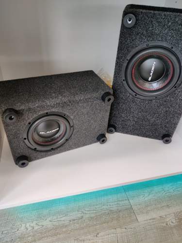

Nein, ich habe das nicht probiert.
Das kannst Du ja jetzt machen. Nimm Dir die Maße, Pappkarton und teste es selber.
Es gibt so kleine Woofer mittlerweile.
Die unten haben einen 6,5 Langhub Woofer und funktionieren top.
Es gibt auch eine 8" Version die auch sehr klein ist.
Woofer spielt Downfire. Kann im Alltag ruhig was drauf liegen.
Die stören kaum im Kofferraum.
Gruß Bernd
