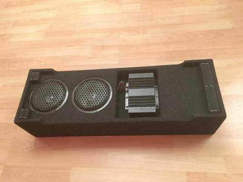

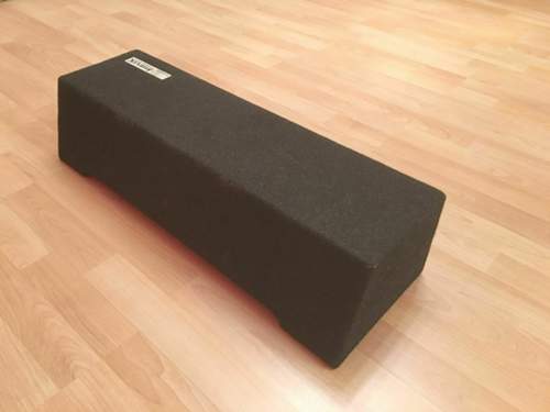

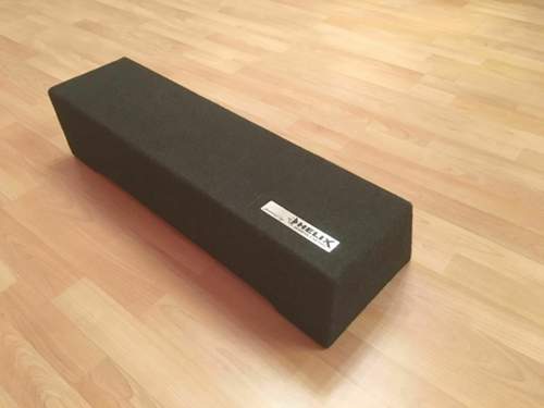

Hier sind noch ein paar Detail Bilder von Ebay Kleinanzeigen. Ist nicht ganz ersichtlich was für ein Verstärker/DSP das ist.
Die Werte von VW sind folgende.
- 5-Kanal ClassAB Verstärker mit integriertem Digital Sound Prozessor.
- Gesamtleistung 300 Watt Sinus / 480 Watt Musik
- 2x 16cm?
Mich würde mal interessieren wie der Vergleich wäre zu den Match Einzelprodukten (PP 62DSP 499,- € + PP 7E-D 199,- €).
Sind ja immerhin 400,- € Preisunterschied.
Hat da jemand Erfahrungen?

@dukebtd schrieb am 27. Januar 2018 um 10:10:42 Uhr:
- 2x 16cm?
@RheinhessenAFC: Wurde denn bei dir das richtige Sound-Setup beim Verstärker-DSP aufgespielt? Das muss ja modellspezifisch sein.

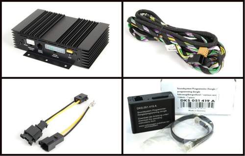

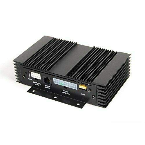

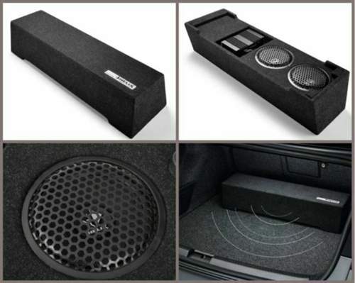

Ist zwingend für den Touran die Version des Reserverad-Subs mit B am Ende der Nummer notwendig? oder geht auch ohne größere Änderungen die ohne?
Muss B sein,ab Mib 2 würde sonst die Faderfunktion für die hinteren Lautsprecher fehlen
000051419C ist die Variante mit den beiden Tieftönern im langen, eckigen Gehäuse für Kofferaum ohne Reserverad-Mulde (7-Sitzer) bzw. wenn die Mulde durch das Reserverad bereits belegt ist.
siehe hier:
https://shops.volkswagen.com/.../...undsystem-kofferraum-000051419c-10
000051419B ist die Variante mit den beiden Tieftönern im runden Gehäuse welches in die Reserveradmulde passt (5-Sitzer)
siehe hier:
https://shops.volkswagen.com/.../...-die-reserveradmulde-000051419b-10
Kannst beide nehmen, sie verwenden die gleichen Verstärker, Kabelsätze und Tieftonlautsprecher.
siehe hier:
https://shops.volkswagen.com/.../904_DEBA_000051419B_ENG_003.pdf
Sehe ich auch so, dem Bass sollte es fast egal sein ob er aus der Reserveradmulde oder dem Kofferraum kommt.
Ich vermute dass Soundsetup-File für den DSP ist für 7-Sitzer und 5-Sitzer eh das Gleiche.
