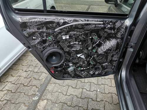

Welche Lautsprecher würden bei dem Touran in die hinteren Türen passen?
eton 160?

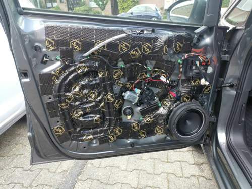

Noch ein Tip für die Selbsteinbauer.
Die Tür im Touran ist einfach zu dämmen.
Die große Revisionsklappe macht allerdings etwas Ärger.
Ich empfehle diese beidseitig!!!! mit Alubutyl zu beschweren....und mit Butylband einzukleben.
Hier ist einiges an Potential zu holen oder halt liegen zu lassen.
Gerade wenn es ohne Woofer sein und vorne etwas bei rumkommen soll.
Gruß Bernd
Tür vorne

Hallo
Lass Dich da von Deinem Händler Mal zu beraten.
Ja 16er gehen auch hinten.
Nach der Beratung nimmst Du garantiert keine ETON mehr.
Gruß Bernd
Tür hinten
