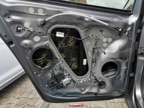

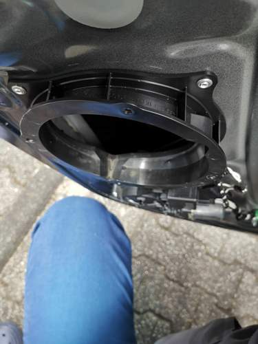

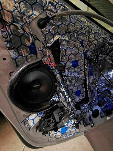

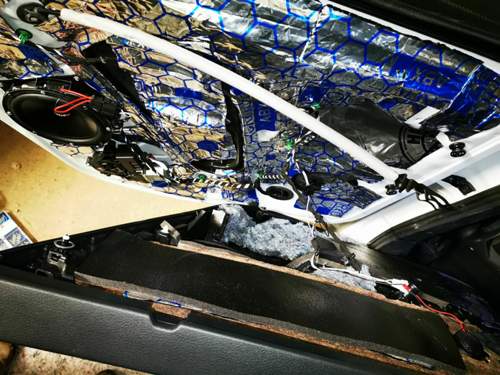

Ich hab´ mir jetzt die 16er Eton für hinten geholt...
... und scheitere nun daran, den Stecker Fensterheber rauszubekommen. Einfach ziehen ist bei dem irgendwie nicht :-(
@Superseven72 Wir der alte einfach wieder rausgebohrt und der neue in der gleichen Halterung festgemacht oder brauche ich da noch einen Adapter?
Hallo
Der Lautsprecher sitzt auf einem angewinkelten Kunststoff Adapter.
Einfach die Nieten Rausbohren und neuen Lautsprecher mit neuen Löchern verbauen. Tiefe von neuen Lautsprecher prüfen ob genügend Platz zur Scheibe. Lautsprecher gegen die Türverkleidung abdichten.
Löcher mit 2 mm Bohrer vorbohren.
Der Stecker vom Fensterheber ging bei mir gut raus. War jetzt nix besonderes. Ein Pin zum Entriegeln drücken.
Gruß Bernd

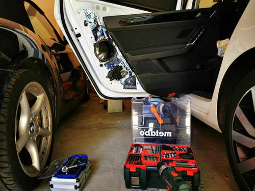

Lautsprechering nach Ausbohren
Türe hinten
Türe hinten 2

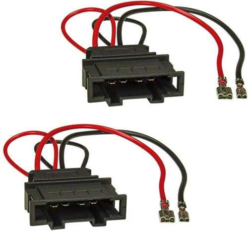

Wo hast du denn die Adapter für die Hochtöner bekommen? Ich finde nur die Stecker, aber keine Buchsen:
https://www.tomzzaudio.de/...er-VW-Seat-Skoda-Front-Tweeter-Hochtoener
Hallo
https://www.amazon.de/.../ref=ppx_yo_dt_b_asin_title_o08_s00?...
Die habe ich vorne und hinten verwendet.
Im Touran sind beide verpolt. Mit Multimeter ausmessen!
In meinem Fall hatte auch nur der Hochtöner eine Frequenzweiche.
Das Original Kabel wird für HT nicht mehr verwendet.
Habe dann aus dem Stecker einen Y Stecker gemacht.
Die innen liegenden Pinne werden ja nicht benötigt.
Vorne brauchte ich das nicht, weil ich vorne ein neues Kabel für den Hochtöner gelegt habe und das System aktiv läuft.
Gruß Bernd
@Superseven72 schrieb am 18. September 2020 um 11:35:46 Uhr:
Wie misst man die bitte aus? Ich dahte, man kann nur darauf achten, dass sich der Bass mit anderen nicht gegenseitig auslöscht?
Das kapier ich jetzt nicht ganz. An welcher Stelle hast du den geteilt?

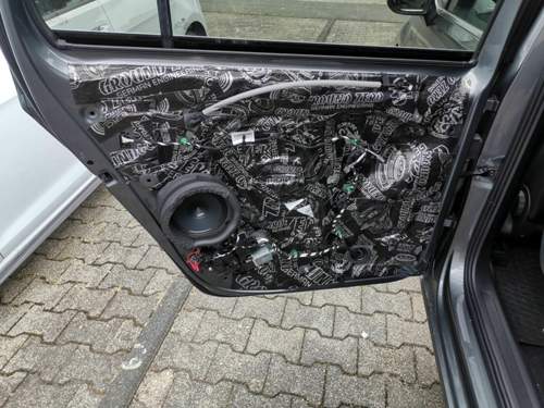

PS: Der Stecker der Fensterheber ließ sich nicht lösen. Er kommt etwas raus und ich kann ihn wieder reinschieben, bis er einrastet, aber ansonsten keine Chance.... es geht aber auch so (siehe Bild) :-)
PS2: Die hinteren Türen dämme ich noch etwas nach, nachdem dort jetzt andere Lautsprecher reinkommen...
Tür hängt rum

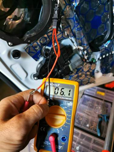

Ich konnte vorhin nur 20 Minuten werkeln:
1. Ich hab´ für hinten die 16er Eton geholt
2. Messung durchgeführt => rot ist bei mir positiv (siehe Bild Messung)
3. Hochtöner-Verkabelung: Ich hab´ mal ein Foto von der Verkabelung des HT angehängt.
Ich sehe da keine Weiche. Könnte mir höchstens vorstellen den Stecker direkt abzuschneiden
4. Den gleichen Stecker habe ich auch hier rumliegen (siehe Foto). Wie pitscht man denn die zwei Adern ab? Einfach rausziehen geht ja nicht.

Hallo
Die POW160?
Die hätten wir bei mir nur in der HT Zuleitung eine Weiche.
Beim Serien HT hängt direkt ein Kondensator hinten drauf.
Bitte keine Original Kabel abschneiden..
Beim Adapter Stecker hängen die inneren Kabel ja auf den äußeren mit drauf.
Da Du einmal Strom an den TMT und einmal für den HT benötigst, kannste die Leitung auf die inneren Pins trennen.
Dann sind einmal das Original Kabel und das was eigentlich nach innen geht über. Mit Seitenschneider einfach durchtrennen.
Den original HT musst Du ja mit sanfter Gewalt raushebeln. Den neuen mit Heißklebe fixieren.
Gruß Bernd

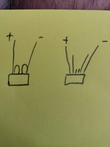

Ich check nur nicht ganz wie ich damit in den Original Stecker reinkomme.
Die beiden Adern der Weiche kann ich in den Stecker reinschieben... Dann kommt der Ton an, aber das ist halt nicht die "feine englische Art"
So sieht das dann aus:
Img-20200919
Hallo
Anbei eine kleine Zeichnung wie es dann aussehen
sollte.
Dann einfach Crimpstecker drauf und zum neuen Hochtöner.
Das Original Kabel für den HT bindest Du irgendwo fest.
Gruß Bernd

@Superseven72 schrieb am 20. September 2020 um 10:22:01 Uhr:
Achsooooo, jetzt hab´ ich´s kapiert - da stand ich auf der Leitung. Ja, das macht Sinn 🙂

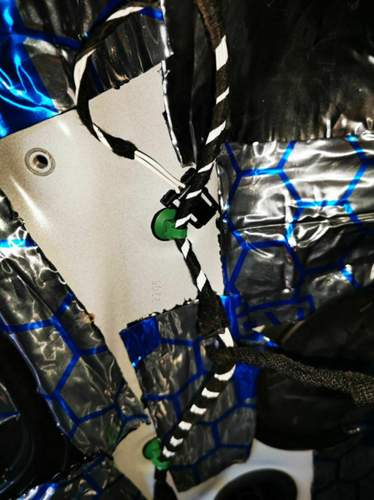

Ich hab´ jetzt hinten links die POW 160.2 eingebaut und der Einbau ist wesentlich einfacher als die POW 200.2 vorne.
Hier mal ein Bild vom Zwischenstand...
Bei der Hörprobe hatte ich bei dem Lied "Bengang" von "Paul Kalkbrenner bei geschlossenem Zustand so ein Flattern beim Bass. Bei den anderen war das nicht zu hören. Bei anderen Liedern ist mir das nicht aufgefallen... aber er ist auch noch nicht eingespielt.
Zwischenstand
