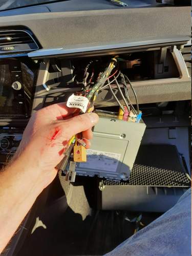

So, mein Geburtstagsgeschenk heute eingebaut.
Hat alles soweit gut funktioniert.
@BerndDasBrotGER
Danke nochmal für die Einbauanleitung.
Bin im großen und ganzen auch zufrieden.
Bringt einfach mehr Bass ins Fahrzeug.
Oh Blut.
Das Bild war natürlich Absicht, um meinen Einsatz bei der Arbeit zu unterstreichen...böse scharfe Kanten im Schacht. 😁
Hallo
Ohne Kampfspuren war es kein Einbau.
Gruß Bernd

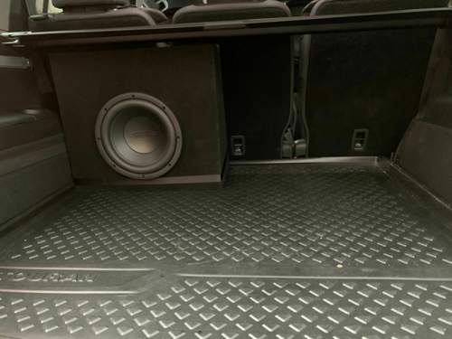

Habe immer noch ein i-Sotec Subwoofer abzugeben. Dieser passt perfekt in die Reserveradmulde des 7 Sitzers.
Vom Bass her wird er den meisten reichen, hatte ihn an einer UP7 DSP laufen.
War mir aber zu wenig, da im anderen Fahrzeug das H&K mit einer UP7 BMW, einer Hertz ML Power 1 und einem Audiofrog Sub verbaut ist.
Also musste im Touran auch mehr her.

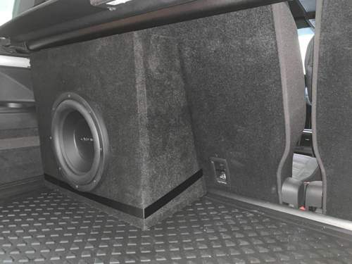

Nun ist es ein Hertz ML 1650.3 und ein ARC RS1.0 als Frontsystem geworden. Dieses wird von einer Audison AP F8.9 angefeuert. Als Woofer kam ein ARC Black 10 in einem selbstgebauten Gehäuse zum Einsatz, welches sich schnell rausnehmen lässt dieser wird von einer Audison AP F1D angetrieben.
Verstärker sind beide unter den Sitzen verbaut.
Es sind 2 Setups gespeichert worden, eines mit Sub und eines ohne.
Klanglich Welten zu vorhin, aber natürlich nicht ganz günstig.
