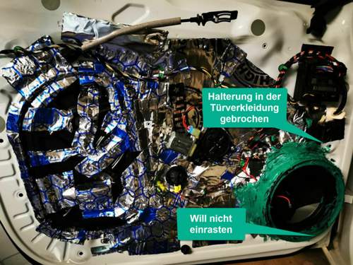

So, ich hab´s nun endlich auch geschafft die zweite vordere Tür zu dämmen und den letzten Eton-Lautsprecher einzubauen.
Und ich muss sagen, das Fundament ist nun wirklich bombastisch (klar, an einen Subwoofer kommt es nicht ran; aber es reizt mich schon, noch einen Verstärker mit ins Boot zu holen 🙂 ).
Leider ist in meiner Türverkleidung eine Halterung der Clips gebrochen (oder war es schon immer) und dadurch, dass der Lautsprecherring etwas dick aufträgt, kriege ich den unteren rechten Clip nicht mehr rein :-(. Ging Euch das ähnlich?
PS: Von wegen die hinteren Türen braucht man nicht dämmen:
Ich hatte beim Warten auf das Austrocknen der Spachtelmasse die linke hintere Tür aus Langeweile etwas gedämmt. Super, wenn ich nun etwas aufrehe, hört man genau, dass es von der anderen Tür hinten richtig scheppert. Jetzt darf ich die auch noch dämmen :-)

Das mit der Spachtelmasse hättest Du nicht unbedingt machen müssen.
Alubutyl um den Einbauring hätte gereicht.
Dein Einbauring baut hoch auf.
Ist der für den Touran?
Hintere Türen habe ich auch komplett gedämmt...incl. Lautsprechertausch.
Gruß Bernd

Ich hab´ den Ring mit der Spachtelmasse vor allem ausgefüllt, da der innen ja hol ist. Das hat den anderen schon sehr steif gemacht.
Die Ringe sollten schon die richtigen sein. Auf der rechten Tür habe ich es ja gut hinbekommen, ich fürchte mich aber vage zu errinnern, dass ich den Ring damals einen Ticken versetzt hatte.
Ich würde das ganze ja auch zubekommen, wenn die eine Halterung in der Tür nicht gebrochen gewesen wäre.
Hallo
Welchen Lautsprecher hast Du vorne eingebaut?
Die Clips Kosten bei VW unter 1€/Stück.
