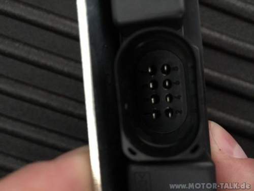

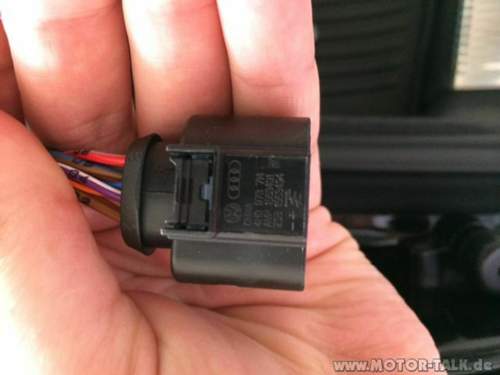

Kann jemand sagen ob es den Stecker und die Buchse einzeln irgendwo zu kaufen gibt?
Ich weiß ich schweife mit dem Post hier etwas was Thema ab, aber für diejenigen die in Ihrem A5 im MMI die Sound AGA nicht explizit abschalten können, wäre dies eine echte Alternative, oder?
Buchse
Stecker
das Zusatzmodul ist ja auch auf diese Weise aufgebaut, also mit den Steckern zum Zwischenstecken.
d.h. die Stecker und Pins gibt's einzeln,... nur Sinnlos teuer ( also die Reparaturkabel jedenfalls )

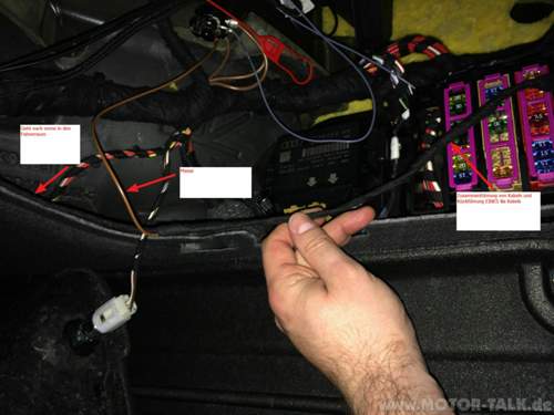

Ich hab jetzt nochmal die rechte Seite aufgemacht und entsprechende Fotos geschossen. Bilder liegen hier bei. Ich habe die Kabelführung mal beschriftet. Wenn ich das richtig sehe, müsste das lila Kabel das Dauerplus sein, oder?
Lila-Weiß ist +12v, ja

Die schwarzen "Kästen" sind Sicherungen? Kann ich die einfach so mal abziehen um zu sehen was sich dahinter verbirgt, oder bekomme ich dann Probleme/Fehlereinträge?
in diesem Bereich sind Sicherungen und Relais = deine schwarzen Kästchen ;-)
hier wurde bei dir die +12V abgegriffen, bei mir wurde das an der 12V Steckdose abgenommen.
wozu willst du da was rausziehen? keine Ahnung wozu die Relais sind, aber macht doch keinen Sinn.
lass wenigstens die Zündung aus wenn du was rausziehst und warte mal die BUS-Ruhe ab zur Sicherheit,...

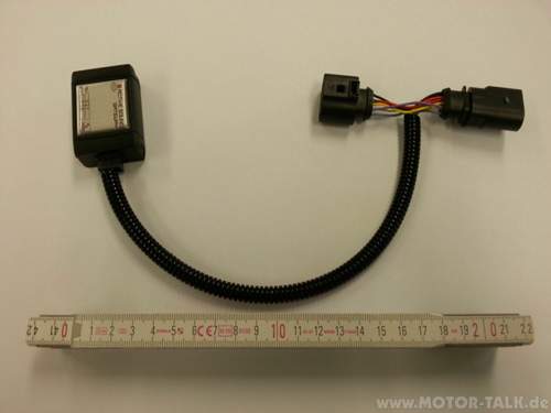

Das umschaltbare Modul mit Gehäuse ist soeben eingetroffen. Weis jemand wo hier der Schalter zum auswählen A5 bzw A6 Steuergerät ist?
Edith sagt: Nach Info vom Verkäufer braucht man nur die Endkappe zu öffnen und dann ist dort der/die Schalter.
Die Schalterstellung auf 1 und 2 ist für A5 Steuergerät und wenn Schalter 2 = ON dann ist es für das A6 STG. Ich hoffe das hilft hier schon einmal den einen oder anderen weiter. ;)

Alex-Modul ist eingebaut. Einfach nur :) :) :)
Auf den vorhandenen Youtube-Videos oder Soundfiles kommt es sooo geil garnicht rüber.
Ich bin einfach nur begeistert.:D
Der Einbau hat vllt nur eine Minute gedauert und war in meiner Mittagspause schnell erledigt.;)
Ich kann das Modul für die Nutzer der Motorsoundanlage einfach nur empfehlen.
