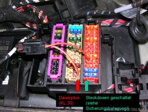

Anbei mal ein Foto was ich auf MT gefunden habe. Es zeigt Dauerplus und geschaltete Steckdosen. Mir ist leider unklar, was das bedeutet. Einfach dort den Strom für Activ Sound Anlage anschließen?
Die Einbauanleitung, die ich gefunden habe, ist von 2012. Interessant wird es vor allem auf Seite 6. Auf dem Foto oben rechts sieht es so aus, als ob dort 5 Strom-Schienen vorhanden sind (ST1-5). Auf dem Foto sind aber nur 3 zu sehen!? Merkwürdig.
In der Anleitung sind das alleine für den Stromanschluss schon fast 15 Punkte, die ich mir ohne Bilder kaum im Zusammenhang vorstellen kann. Dann teilweise mal lila/weiß teils mal violett/weiß. Wie soll man denn solche Farben als Kerl unterscheiden können?^^
Was sind denn 1J0.972.751 und 1J0.972.762? Sind vorne bei der Teileübersicht nicht beschrieben.
Fragen über Fragen. Notfalls muss ich wohl doch zu Audi und die müssen das Kabel verlegen. 😉

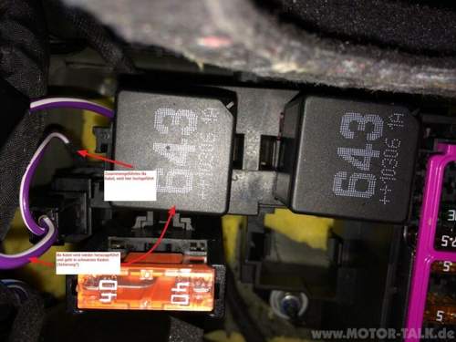

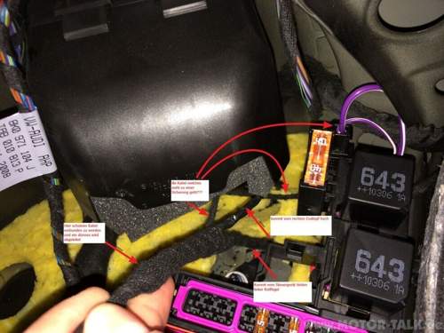

Angeschlossen wird anscheinend bei dem "Relais" E hab hier im Forum ein Foto gefunden von einem User wo es schon angeschlossen ist.
Hänge auch mal Bilder an von meinem Kabelbaum und einbauanleitung stand 01.2014 die ich dazu bekommen habe.
Genauere Fotos und Beschreibungen von der Verkabelung mache ich am we wenn ich den Einbau angehe 🙂

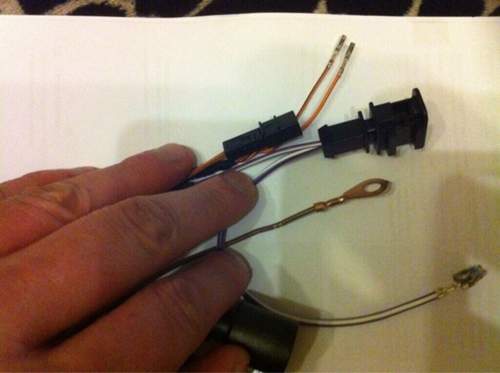

Von den beiden Steckern die im Lieferumfang enthalten waren habe ich dir auch Fotos gemacht.

Wenn ich mich richtig dran errinere kommt es auf das modeljahr an ob am sicherungskasten oder am relais der strom abgezapft wird. Aber es sollte bei beiden zundungsplus sein!
