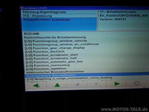

Ich behaupte mal ganz frech 😁 das benötigte CAN Signal kommt vom KI.
Diese Einstellung konnte ich gestern mal beim 🙂 fotografieren.
20130311-223713
Ok .... klingt mal interessant 😉
lg

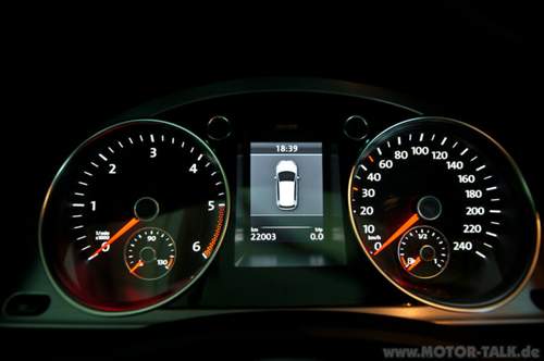

Ich habe nun in meine Fünfer-Ratte ein Golf 6 KI eingebaut.
Da das CAN-Signal für den Soundaktuator nun vom KI zu kommen scheint, was mein neues KI vermutlich auch können wird, so werde wohl mal so einen Soundaktuator kaufen und mal schaun wie er so tut. 😁
lg
Gerald

Ist das ein Lenkrad vom Golf 7?
Passt den das ohne Probleme
Hallo
Ja, es handlet sich um ein Golf 7 Lenkrad. Solange man kein Mufu nutzen will, passt es Plug and Play. Sofern Mufu ins Spiel kommt, wird es aufrgender 😉 .... ich arbeite dran 😁
