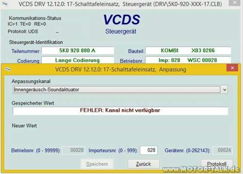

Auf alle Fälle muss der Spaß vom Kombiinstrument aktiviert werden bzw. aktiviert sich selber, da der Soundaktuator ein Subsystem des Kombiinstrumentes ist (hab ich aus einer guten Quelle)!
Auf jeden Fall: Die für den Soundgenerator notwendigen CAN-Nachrichten (Drehzahl, Geschwindigkeit) kommen vom Tacho! Und alle die es hier und auch in anderen Foren probiert haben ihn nachzurüsten, hatten eines gemeinsam - sie hatten noch einen Tacho mit roter MFA .... d.h. ein G5-Technik Kombiinstrument.
Es geht (und gab es ab Werk) nur bei Fahrzeugen mit Golf 6-Technik Kombiinstrumenten.
Der dazugehörige Anpassungskanal ist bei meinem Golf 6 Premium Kombiinstrument nicht verfügbar. Aber auch bei einem Golf 6 GTD/GTI Tacho ist der Anpassungskanal nicht verfügbar.
Hat vlt. jeman von eucht der einen Soundgenerator ab Werk hat nachgesehen, wie sich der Anpassungskanal verhält wenn der Soundgenerator an oder abgeschlossen ist?
Ob ein Golf 6 BCM (Bordnetz+Komfortsteuergerät zusammen) auch notwendig ist - oder ob auch die Golf 5 Technik (also Bordnetz, Komfortsteuergerät getrennt) auch ausreicht, muss ich noch herausfinden. Ebenso ob auch das Motorsteuergerät einen Einfluss hat.
Auf alle Fälle sollte das Gateway recht aktuell sein ....
Ich werde mich nun an die Sache nochmal ranwagen, um Gewissheit zu haben 😉.
lg
Gerald
G6-ki-anpassungskanalsoundaktuator
