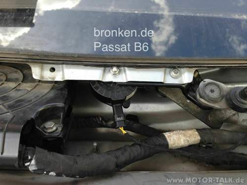

Also wegen Aktuator im Passat, vergesst es es geht nicht. Man hört ihn nicht oder kaum und sporadisch meckert das PQ46 ABS wenn es eine PQ35 Motorkennung sieht. Also doppelt nicht machbar.
Und ich hatte den Aktuator am besten perfektesten Ort. Siehe Foto
In PQ35 allerdings funkt es wunderbar. Also Golf, Touran usw sollten gehen.
