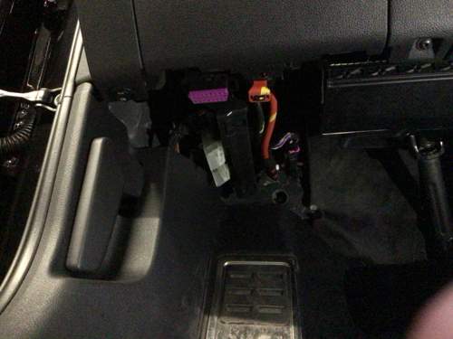

So, melde mich wieder mal zum Thema Soundgenerator. Ich bin da etwas in der Zwickmühle, meist fahre ich und will den Generator nicht oder nur selten. Manchmal fährt meine Frau und die findet das Teil ganz Witzig und sagt das macht für sie das Auto aus und sie hätte ihn gerne. Was tut man nicht alles und so musste eine Lösung her. Meine Werkstatt hat hetzt ein Kabel gelegt und einen Wippschalter eingebaut. Ich kann jetzt jederzeit auf "ein" schalten, dann ist er so wie Serienmäßig verbaut. Wenn ich auf "aus" stelle ist er permanent ausgeschaltet. Der Schalter wurde unauffällig in die Verkleidung oberhalb der Haubenentriegelung eingebaut. Beim Umbau wurde festgestellt, dass das Steuergerät einen Fehler hatte, das wurde getauscht. Mit dem neuen Steuergerät ist der Generator um einiges leiser und klingt nicht mehr so rauh und aufdringlich. Mein Mechaniker hat das als Projekt gesehen und mir eine Pauschale von € 100 verrechnet. Finde ich großartig, zumal der Leihwagen kostenlos war, Stammkunde zu sein, zahlt sich eben aus.

Rs-hauptschalter-soundgenerator
Das ist mal ne geile Idee und Lösung, mit der beide sicher gut leben können. Schade, dass dies beim Leasingwagen wahrscheinlich nicht umsetzbar ist.
Dennoch: DAUMEN HOCH
Mit einem Zwischenstecker ist das ja auch bei Leasing machbar, dann kannst wieder auf Original zurück. Kippschalter halt hinter der Verkleidung kleben (doppelseitiges Klebeband wie 3M VHB) dann musst man zur Befestigung auch kein Loch machen.
Warum nen Schalter einbauen, wenn man das auch übers Menu einstellen kann?
Weil die Einstellung im Menü nach jedem Zündungswechsel wieder weg ist. Der Schalter bleibt so, wie er war.
Schöne Idee und Lösung für diesen speziellen Fall mit einem Fahrer, den das Ding nervt und einem, der es haben will.
Für alle, die das Ding einfach nur dauerhaft aus haben wollen, eher viel unnötiger Aufwand 😉
