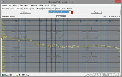

Im Anhang mein Frequenzgang nach dem Mainz-AYA und kleinen Anpassungen.
Ich greife an....
Vadder
Einmessenup
Ich greife an....
Vadder
Sieht vielversprechend aus 🙂 Oki?
