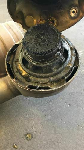

Hallo Community,
bei meiner SQ5, Ez.04/2013, hat der rechte Aktuator von Eberspächer, laut meinem 🙂, den Geist aufgegeben. Kann man diesen auch einzeln tauschen/ersetzen oder sollte man lieber gleich beide Seiten erneuern? Wie sieht es mit dem Endschalldämpfer aus, wird der auch noch zusätzlich benötigt?
Der Wagen ist bisher 75.000 km gelaufen, es ist kein Alex-Modul o.ä. verbaut und über Drive select wurde der Großteil der bisherigen Gesamtfahrleistung im Modus -AUTO- gefahren!
Ja ich weiß, alles kann kaputt gehen, auch so ein banaler "Lautsprecher", aber ist das auch wirklich so!?
Ich ging anfangs nur von einer durchgeschmolzenen Sicherung oder einer losen Steckerverbindung, Spritzwasser etc. aus!
Hatte jemand von Euch auch schon mal Probleme mit dem serienmäßigen aktiven Sound System von Audi?
Bin für jede Informationen/Ratschläge dankbar.

Ich hab mal eine Frage! Bei mir laufen beide Lautsprecher im Auspuff aber trotzdem kommt diese Fehlermeldung! Der Fehler lässt sich auch nicht löschen !was könnte da defekt sein?
Das könnte ein Wackelkontakt sein. Ausfall ist "sporadisch". Kontrolliere mal die Steckverbindungen.

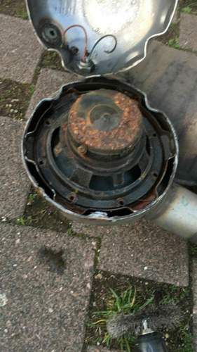

Hatte ich auch, die Kabel waren innen direkt am Lautsprecher abgefault bzw. hatten durch starke Oxidation Wackelkontakt. Siehe dir mal unsere Bilder an. Dann wird ein Austausch fällig, die Kabel habe ich an die neuen Lautsprecher anlöten lassen.Welcome to the club....

Wenn ein Akuator ausfällt, bleibt der andere stumm und es wird ein Fehler hinterlegt. Es gibt wohl auch Fahrzeuge bei denen ein Lautsprecher ausfällt und der andere noch funktioniert. Wahrscheinlich ist da noch ein elektrischer Durchgang vorhanden und nur die Membrane abgefallen.. Die Bilder der vergammelten Lautsprecher sprechen Bände und auf Dauer wirst du um einen Austausch nicht herumkommen. Fahre einfach so lange bis die Akuatoren ausfallen und lass beide ersetzten. Die preiswertere Variante kennst du..
