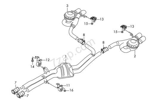

Super gemacht, du bist ein Könner! Russ hatte ich nicht an den Membranen aber du hast einen A6, das sieht das wohl Abgastechnisch etwas anders aus. Der SQ5 hat die Schellen im Orginalzustand nicht hinten, man kann das ganze Geweih aber vorn lösen und die Anlage ausheben. Ist nicht schwierig. Bilder sind in diesem thread vorhanden. So kann man sich das zerschneiden der Auspuffanlage ersparen. Es gibt aber die Schellen auch als Ersatzteil.
@dreinullquattro schrieb am 27. März 2020 um 09:41:32 Uhr:

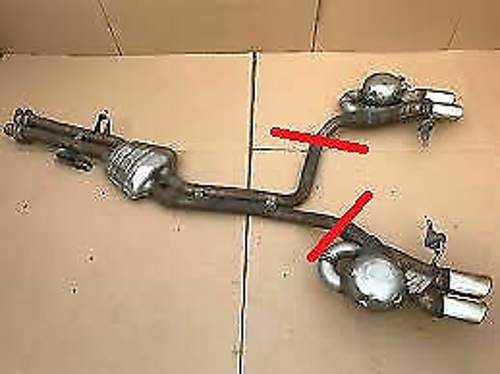

Wenn man das "ganze Geweih" nicht heraus nehmen möchte, kann man Sie auch wie auf dem Bild gezeigt einzeln abschneiden und wechseln oder reparieren.... Ist übrigens auch für Reparaturen so vorgesehen um nicht alles wechseln zu müssen.
Manche haben ja nicht unbedingt eine Bühne daheim...🙂😁
SQ5 Auspuffanlage
Genau, das meinte ich mit den Schellen die als Ersatzteil erhältlich sind. Hast die das genaue Maß wo die Rohre getrennt werden? Nur für den Fall das später einmal ein Ersatz Akuator eingebaut werden muss.
@dreinullquattro schrieb am 27. März 2020 um 14:07:55 Uhr:
Maße habe ich leider nicht da, aber ich für den Fall das später einmal ein Ersatz Akuator eingebaut werden muss, würde ich die Mittelrohre so lang wie möglich lassen, kann man ja ggf. später im noch kürzen!
