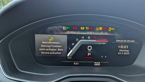

Seit ca. zwei Wochen kommt bei mir im VC mehr oder weniger regelmässig die Meldung, dass die Notruf-Funktion gestört sei. Manchmal einmal am Tag, manchmal gar nicht, aber gelegentlich auch fast permanent. Gestern ist der Alarm iom Gegensatz zu sonst auch nicht nach kurzer Zeit wieder verschwunden. Das Gepiepse nervt.
Woran kann das liegen? Ist das ein Problem bei mir oder eins bei Audi? Welches?

Habe auch Probleme mit der Notruffunktion.
Im Virtual Cockpit wird ständig "Störung, Notruffunktion eingeschränkt! Bitte Service aufsuchen!" angezeigt.
Fehlerspeicher auslesen ergibt den Fehler "GSM-Antenne - Kurzschluss nach Masse, GSM/UMTS". Status-LED der SOS-Taste ist grün.

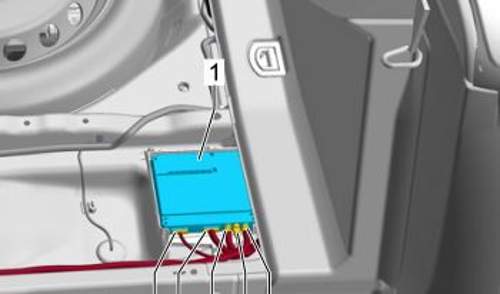

Ich suche verzweifelt das eCall Modul zwecks Fehlersuche im B9, EZ 12/18, DEUA, müsste das erste Modell mit neuer Typenbezeichnung sein. Interessanterweise ist die Sicherung, die gemäß Anleitung für das eCall sein soll nicht belegt (Träger B Nr. 9) bzw. leer. Das ECall ist aber da, denn ich hatte es schonmal testweise kurz gedrückt. Aber wo ich das Steuergerät verbaut, nach meiner Info ist es ein separates Steuergerät mit GSM und GPS Antenneneingang.
Gateway unter der Rücksitzbank und/oder (je nach Ausstattung/Länderausführung) im Kofferaum wenn man den Rücksitz Fahrerseite nach vorne umklappt unter der Bodenabdeckung
Notrufmodul
@spuerer schrieb am 22. März 2024 um 11:04:03 Uhr:
Das Gateway ist mittig unter dem Rücksitz, da gehen 2 breite Kabelbäume rein und ein Kabel am inneren Doppelstecker rosa (GPS?), von dem nur eine Hälfte mit einem einadrigen Kabel belegt ist. Der äußere Eingang ist nicht belegt, kein Stecker drin, was sind das für Anschlüsse?

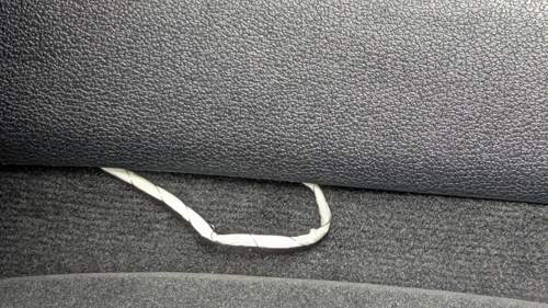

bei mir ist bis vor kurzem auch dieses Fehler gekommen. Ich habe in dieser Zeit in Kabel, welches beim Türeinstieg am Beifahrersitz verläuft und plötzlich sichtbar war, wieder unter die Abdeckung geschoben und danach war die Fehlermeldung weg. War das nur Zufall? Kennt jemand dieses Kabel und weiß für was das ist.
SG
Pxl-20250722
Pxl-20250801
Ist ein Sensor der bei der Dichtigkeitsprüfung Wasser im Fußraum erkennt. War also Zufall.
