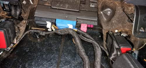

Wo genau ist das Steuergerät? Ich kann das nicht so richtig erkennen auf dem Bild.

Update (A4 2018) hab die antenne auf ebay gekauft und auf Amazon zwei Fakra kabel, am Gateway unter dem sitzbank hinten angeschlossen und unten dem ruckenlehnen die Antenne verklebt und seitdem keine Sos fehler mehr! Danke @Vip-Klaus !!
Hallo, könntest du mir bitte sagen, welches Teil auf dem Bild die Platine ist? Die Fakra-Kabel habe ich bei Amazon gefunden, aber ich kann nicht erkennen was für eine Platine das ist,
Und welche Funktion hat überhaupt diese Platine?
Were über eine Antwort sehr dankbar.
Ich habe gestern noch die hintere Sitzbank überprüft (siehe Bild), aber komischerweise habe ich auf der rechten Seite nur einen Stecker gefunden. Ist das der Antennenstecker, der hier gemeint ist? Was ist dann auf der ganze rechten Seite für ein Stecker? Dieser ist bei mir ebenfalls nicht belegt.
Das Modul auf dem Fotos ist aber richtig, oder?
( Audi A4 B9 - MJ: 2016 - Quattro - Avant - 3.0 TDI )
Gateway 1?
Gateway 2?

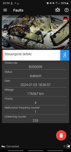

Hatte ich fast vergessen... Gestern habe ich mit dem OBD den Fehlerspeicher ausgelesen, und es hat mir das (siehe Bild im Anhang) gezeigt. Laut der Fehlermeldung ist wohl das Steuergerät defekt?! Ist es also nicht der Fall, dass irgendwo ein Kabel defekt oder ein Kabelbruch vorliegt, wie es bei den meisten hier der Fall ist? Kann ich mich auf die Fehlermeldung des OBD verlassen?
Aber auf den oberen Fotos, die ich gepostet habe, ist doch dieses Steuergerät gemeint, oder?
Falls ich dieses Steuergerät zum Testen kaufe, müsste es vorher von Audi in das Fahrzeug kodiert werden, damit es erkannt wird, oder?
Was mich auch noch wundert, ist, dass ich bei mir in der Fußstütze, beziehungsweise da, wo die Sicherungen sind, die B7-Sicherung und die B9-Sicherung herausnehmen wollte. Allerdings befindet sich in meiner B9 keine Sicherung, und im Handbuch ist sie auch nicht belegt. Aber hier im Forum, in externen Foren (und auch auf YouTube) sprechen alle über die B7-Sicherung für das Gateway und die B9-Sicherung für das SOS-Notrufsystem.
Obd
Wenn das Gateway getauscht wird fallen fast alle Steuergeräte in den Safe-Modus (Komponentenschutz), weil das der Master des Komponentenschutzes ist und es gehen dann nur Grundfunktionen, dass man fahren kann.
Außerdem muss die Fahrgestellnr im Steuergerät hinterlegt werden, ansonsten kann sich das Steuergerät nicht auf den Server bei Audi anmelden.
Eine Fehlersuche ohne Aufhebung des Komponentenschutzes und gleichzeitiger Anmeldung macht hier keinen Sinn.
