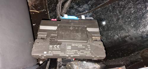

Aber auf dem Bild ist doch das Gateway-Steuergerät, oder?
Gateway
Ja, das Steuergerät 8W7907468 kostet neu 850€ und für den Komponetenschutz, die FEC-Freischaltung (SWAP) usw. kannste bestimmt auch noch mind 100€ eher 200€ dazurechnen...mit einem gebrauchten Steuergerät weiß ich gar nicht, ob sie das überhaupt noch machen...

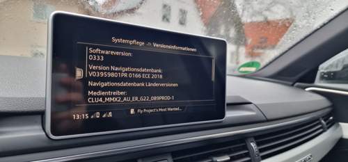

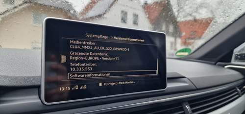

Kann man durch die beiden Screenshots von mir etwas erkennen?
Info
Info
Das sind die Firmware stände hat nichts mit dem Gateway / SOS zu tun
Da musst du mit VCDS/OBD11 gucken, Steuergerät 19
Die Freischaltungen, Komponetenschutz geht nur online - freie Werkstätten wirst Du da nur wenige finden, die das überhaupt können...
Ich dachte nur, dass man durch diese Information erkennen kann, ob das von "spuerer" oben erwähnte Update bereits bei mir durchgeführt wurde oder nicht. Oder anders ausgedrückt: Wo finde ich heraus, ob bei mir diese Updates fällig sind oder bereits gemacht wurden? In diesem Fall würde ich zu Audi gehen und fragen, ob das oben genannte Update bei mir durchgeführt werden kann. Vielleicht habe ich Glück ( glaube ich aber nicht ) , und mein Problem wird durch dieses Update behoben.
Beim Durchsuchen des Forums nach Informationen von "spuerer" habe ich anscheinend auch nach diesem Update gesucht, das offenbar auch für die SOS-Notruf-Störung relevant ist.
Wie geschrieben stg 19 ist dafür relevant
Ob die Aktion durchgeführt siehst du evtl. am Softwarestand des Gateways, wie oben schon geschrieben, oder im Service heft oder auch myAudi App. Und unter erwin.audi.com wenn du dich dort anmeldest und fahrzeugindividuelle Informationen anklickt, kostet aber...
Das in deinem Bild zeigt nur den Softwarestand deines MMIs - aber du hast noch mind 20 Steuergeräte mehr in deinem Auto mit den unterschiedlichsten Softwarestanden...

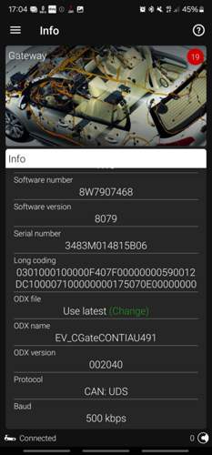

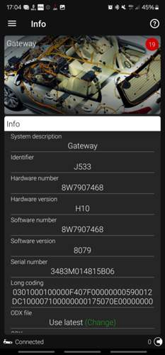

Habe vorhin einen Screenshot vom OBD gemacht, genauer gesagt vom Steuergerät 19 - siehe Anhang.
Gateway
Obd gateway
Update scheint drauf zu sein...1078->8079
