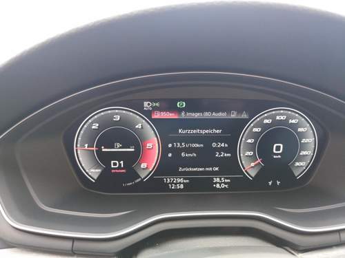

Seit eben plötzlich die Meldung, dass der SOS Notruf einen Fehler hat und zum Service muss. Ich stand, Zündung an, kurz an den Kofferraum und plötzlich der Fehler.
Zumal ich nun keine Telefonate mehr über BT führen kann da ich nichts höre. Gut 3300km und bisher nur Theater mit der Karre.

Hallo, bin nun auch von dem Notruf Fehler betroffen. Laut OBD hab ich den Fehlercode B18BD11 - Kurzschluss der Antenne 1. Des weiteren habe ich die live Daten ausgelesen und Antenne 1 hat 470mv statt ~715mv. Antenne 1 scheint zur GSM Antenne am Dach zu gehen.
Muss nun schauen wo mein Steuergerät sitzt, da ich eine A4 B9 Facelift 2020 Avant gehe ich davon aus das es im Kofferraum hinten links sitzt.
Nun die Frage, wenn ich das STG freigelegt hab muss ich die antenne 1 auslösen welche der 3 Kabel ist das?

Sooo Leute,
Ich kann stolz verkünden (bis jetzt) der Fehler ist behoben und alles funktioniert wieder wie es soll. Leider gab es das Kabel mit dem Pin nicht mehr bzw. Find ich zu teuer aber kann jeder machen wie er will. Ich habe den alten Pin abgeknipst und mit dem neuen Kabel verlötet. Wer Lust hat kann dann das ganze Auto auseinander nehmen und Kabel verlegen zur original Antenne( laut dem Kommentar vorher ist es nicht die GSM Antenne sondern im Stoßfänger) wer darauf keine Lust hat kauft sich die antenne einfach neu für wenig Geld.
Ich bin glücklich mit der Lösung. Fehler ist weg und knapp 30€ bezahlt statt 500€+.
Übrigens ist der Antenne 1 Pin unten rechts der einzelne Pin(schwarzer Stecker). Falls vorhanden aber besser live Daten checken das man wirklich den richtigen Pin erwischt
