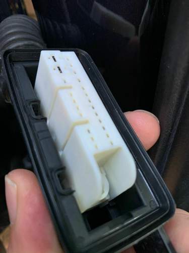

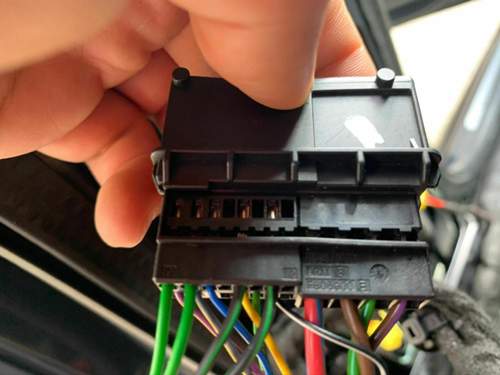

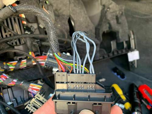

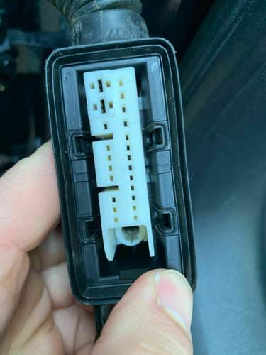

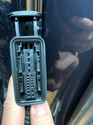

Hat jemand eine Anleitung für mich wie ich Kabel in die Tür lege?
Ich will vom Kofferraum (Fahrerseite) in alle 4 Türen Kabel ziehn.
Welcher Querschnitt?
Ich habe erst kürzlich Lautsprecherkabel eingezogen, deswegen weiß ich wie es funktioniert
2x2,5mm² je Tür + Ummantelung
Im Ganzen wirst du diese Stärke nicht durchbekommen bzw nicht über die Türkoppelstellen.
Ich habe vorne 6x0,75 durchgezogen und hinten 4x0,75 für die Tiefmitteltöner.
Die Leitung jeweils geflochten, an den Tür stellen aufgeteilt auf die Pins und zum Lautsprecher wieder geflochten.
Der Platz in den Stecker ist limitiert und die „dicken“ Pins sind allesamt schon belegt.
.jpg
Vorne links Beispiel
Braucht noch jemand Kabel für Abblendende Außenspiegel? Habe noch einen Satz von k-elektronik für Spiegelgläser runter zur Tür.
Günstig abzugeben => PN
@djcan-dee schrieb am 8. Mai 2020 um 21:18:54 Uhr:
danke, schau ich mir mal an. werde die tage dann erstmal andere kabel ziehen und mir überlegen wie ich es mache. ich will eigentlich lieber direkt das kabel von der endstufe zur box ziehen ohne über die koppelstelle zu gehen. notfalls bohr ich ein Loch durch den Stecker und die Dose. in der Gummihülle der Tür ist genug Platz für das 2,25mm² Kabel
die koppelstelle / den stecker löse ich von der dose von innen?
Der weiße Stecker ist vorne, der schwarze hinten.
Das Kabel direkt mit durchbohren wird schwer, weil kaum Platz vorhanden.
Einzig, wenn Du keine Kameras hast, ist im Stecker der runde Bereich frei, der für das Kabel für die 360grad Kamera ist.
Die Stecker von außen löst Du, indem du oben am Stecker den „Deckel“ nach oben schiebst. Vorne wie hinten.
Von innen müssen die Verkleidungen weg. Fahrerseite vorne MUSS das Bordnetzsteuergerät samt Aufnahme weg.
Beim schwarzen Stecker siehst du den hochgeschobenen Deckel zum entriegeln der Koppel stelle
