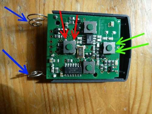

ich habe vor, eine normale Fernbedienung meiner Garage (von Hörmann) ins Auto fest einzubauen.
Dazu kaufe ich zwei externe Taster, hier ein Bild als Beispiel für die notwendigen Anschlüsse bzw. Anlöten der Kabel.
Blaue Pfeile 12 Volt (auf Polung achten)
Rote Pfeile (interner Taster unten) Anschluß für externen Taster Garagentor 1
grüne Pfeile (interner Taster oben) Anschluß für externen Taster Garagentor 2
Ich würde die Fernbedienung gern zw. Dach und Schalterelement Dachhimmel setzen. Da ich den A4 aber noch nicht habe, kann ich nicht sagen, ob das passt, Größe der Fernbedienung ist
(BxLxH in mm): 60x35x13
Ggf. kann jemand zu etwas beitragen.
Gruß Rainer
