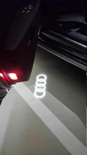

Es sind originale von Audi. Sie sind aber gebraucht, d.h. nicht neu sondern nur neuwertig. Leider habe ich vom Verkäufer keine Anleitung mit dazu erhalten.
Vielleicht kann hier ja jemand diese posten.
Woran erkennt meiner einer, dass die seitengerecht verbaut sind? Haben offengestanden beim Einbau net darauf geachtet? Sind zwar aus der Bucht mit 30 € unter UPE, abber original verpackt mit Rechnung vom Audi Dealer aus LEV.
@pakistani schrieb am 1. Dezember 2016 um 11:53:43 Uhr:
Steht auf den Leuchten drauf (links bzw. rechts)... 😉

D'accord. Meiner einer bezog die Frage abber darauf, wie es sich im eingebauten Zustand damit verhält.
@pakistani schrieb am 1. Dezember 2016 um 13:34:04 Uhr:
@zz66 schrieb am 1. Dezember 2016 um 12:35:28 Uhr:
Ich hatte hier ja auch schon diesbezüglich nachgefragt.
Müsste doch eigentlich egal sein. Oder sie leuchten nicht 100% senkrecht nach unten. 😕

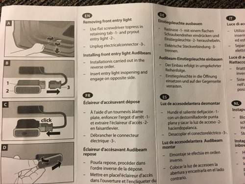

Dann müsste ja ne Einbauanleitung bei Dir dabei gewesen sein.
Kannst Du Sie bitte hier mal posten, oder evtl. mir per normaler mail schicken.
@zz66 schrieb am 1. Dezember 2016 um 22:42:30 Uhr:
@zz66
Hatt Du Post ...

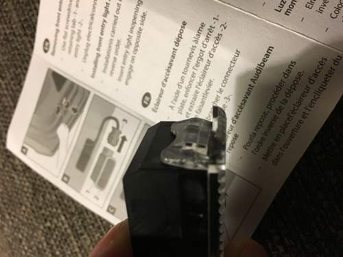

Anbei die Audi Anleitung
Und ein Bild der Plastik Nase
ich sagte doch das ist selbsterklärend das ganze 😉
@Scotty18 schrieb am 2. Dezember 2016 um 23:27:50 Uhr:
Stimmt die ist wirklich selbsterkärend. Schade um das Papier. 😉
Beim B9 ist es nämlich so, dass bei den Vordertüren - wie auf dem Bild - hinten angesetzt werden muss, jedoch bei den hinteren Türen vorn. Soviel zu diesem Thema. Somit erschließt sich mir nicht, warum auf den Teilen links bzw. rechts steht. Macht ja eigentlich keinen Sinn.
Aber die Krönung sind die originalen LED-Türausstiegsleuchten. 2 von 4 sind beim aushebeln draufgegangen. Man braucht sie ja nicht mehr, deshalb kein Problem. Aber die Teile sind sowas von labil, das ist ein Witz.
wegen den Steckern; Kabel in welcher Richtung die weglaufen
Da hat der Schrauber meines geringsten Misstrauens offenbar ein sensibleres Händchen bewiesen. Bei der Tauschorgie ging nur nur eine in dutt. Abber den hat meiner einer nicht minder schöngeredet. 😁😛😁
Im Manual wird auf die Seitengebundenheit keinerlei Bezug genommen. Auch konnte bei Sichtprüfung net erkannt werden, dass die (Ringe!) wohlmöglich seitenverkehrt montiert wären. Um die Erfolgsquote net zu gefährden, wurde Abstand davon genommen, die vorübergehend auszubauen.
Dank für den Ratschlag @funkydon!
Mich dünkt abber, das mit der Seitenangabe hängt wohlmöglich ausschließlich mit der anderen Variante zusammen. Beim quattro-Schriftzug kommt's schon auf die seitengrechte Montage an, sonst steht's ja auf'm Kopf. Und man wollte ob der ach so geringen Gewinnmarge net auch noch Penunse für ein eigenes Gehäuse ver(sch)wenden.

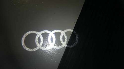

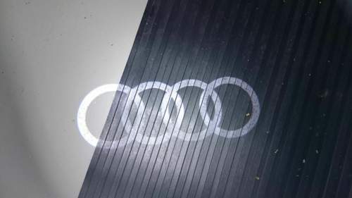

Mal eine Frage und eine Bitte an die User hier, die die originalen Einstiegsleuchten LED-Audiringe nachgerüstet haben.
Ich habe festgestellt, dass diese "Einschlüsse", Flecken o.ä. in den Linsen haben. D.h. sie projezieren kein sauberes Bild auf den Boden. (siehe Fotos)
Ist dies bei Euch auch so, d.h. also normal?
Meines Erachtens sieht das nicht in Ordnung, d.h. qualitativ hochwertig aus. 🙁
Wäre super, wenn Ihr mal bei Euch genau nachschauen und evtl. Fotos posten könntet.

Frei nach Ariel's Klementine: Porentief rein!
Einstiegs-led-1
Einstiegs-led-2
@pakistani schrieb am 6. Dezember 2016 um 17:12:07 Uhr:
Dann sieht es so aus , als ob ich mal beim 🙂 vorsprechen muss. Bin ja mal gespannt, wie sich Audi diesbezüglich äußert und verhält.
