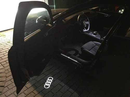

Habe mir die originalen Einstiegsleuchten (LED-Audiringe) in der Bucht ersteigert.
Kann mir jemand sagen wo man mit dem Schraubenzieher die Teile aushebelt?!
- Einstiegsleuchten vorn oder hinten ?
Die Teile sitzen ja immer ziemlich fest, und wenn man dann an der falschen Stirnseite hebelt, beschädigt man evtl. etwas.
Und noch eine Frage.
Auf den Teilen steht ja links bzw. rechts. Wieso eigentlich? Müsste doch eigentlich egal sein, oder leuchten diese nicht direkt senkrecht nach unten?
.... egal wohl nicht sonst ist das logo falsch rum
und aushebeln da wo der schlitz ist; auch selbsterklärend eigentlich
Meiner einer - strenggenommen der Schrauber meines Vertrauens - hatte nur mit der Fahrerseite das Problem des Herauslösens. Das hat net geklappt und das Gehäuse ging dabei in Dutt. Abber so what, braucht meiner einer eh nimmer meer. 😁
Die restlichen drei und die Katzenaugen waren dagegen insgesamt völlig easy.
Dass die Verkabelung ohne die Türpappen eigens dafür zu entfernen dann anfangs Probleme bereitet haben, ist einzig dem eigenem Unvermögen bzw. der zunächst zum Einsatz gekommenen Hilfsmittel geschuldet.
Für Dinge, die die Welt net braucht, zwar kein Schnapper. Abber meiner einer gefällt's und deshalb die Penunse wert.
Meiner einer mag die auch :-)
@Scotty18 schrieb am 30. November 2016 um 07:31:38 Uhr:
Bei dem Logo (Audiringen) gibt es doch aber eigentlich kein falsch rum, oder ?!
Die Teile sitzen aber so weit drin, dass man den Schlitz nicht wirklich sieht. Man kann natürlich probieren, dachte aber es kann jemand aus dem Stehgreif helfen.
Da liegt doch ne Anleitung bei, wie man die Dinger austauscht.
Wenn originale sind ja. Ich mein die originale vom Hersteller. Nicht die pseudo originale die man in der Bucht etc bekommt.
