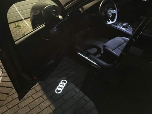

An manchen Tagen kann man sich auch an kleinen Dingen erfreuen. Ich mag so Leuchtekram ja irgendwie :-)
